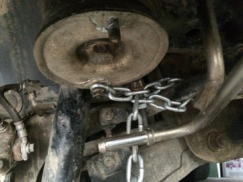

    На задних сайлентах, нижняя пластина со шпильками для подвески выхлопной трубы. При затяжке осевого болта сайлента пластину необходимо сориентировать для установки резинового кронштейна. Усилие приличное и пластина вращается за болтом и шпильки уходят. Применил цепь застопорив пластину от вращения, стяжной болт на цепи позволяет регулировать приемлемый размер, сориентировать шпильки. Возможно инфа уже была. Так же можно применить проволоку и т.п.

    Я все разбирал,когда смотрел их состояние. Собрал придерживая рукой,чтобы не сместилась.

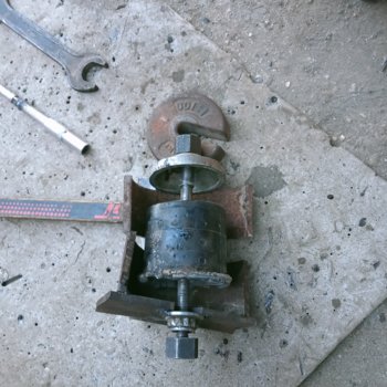

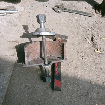

    Заменили сайленты в заднем подрамнике, делали в обычном Русском гараже, изготовили приспособу, глушаки не снимали (немного отвели в сторону крепление (ухо для пряника) ).
    По времени: целый рабочий день. Большая часть времени ушло на изготовление (подгонку) приспособы.
