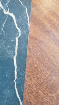

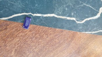

    Я бы искал исполнителей с опытом, что клеят доску только в зоне стыка с плиткой, в остальном подложка. У товарища так уложено, 5 лет ремонту, ок.

    Интересна физика процесса)

    Доска укладывается на однокомпонентный клей только в месте стыков с плиткой, слой клея шириной 50 см. Подложка пружинит, отсутствуют щели между доской и плинтусами.

    Не, способ укладки понятен)). Не понятно, как плавающий способ укладки уживается с клеевым.
