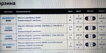

  23. ДОЦЕНТ Я
    ДОЦЕНТ Я Завсегдатай
    30 ноя 2010
    1,589
    Перечитав 10 страниц темы накидал в корзину набор для замены масла в редукторах и раздатке . Знатоки подскажите какие позиции оставить для L132633 - чипованный дизель 08 года ?

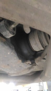

  30. Andrei009
    Andrei009 Абориген
    6 май 2012
    2,658
    Куба
    Было залито 80w140.
    Итог на фото. Думаю из-за того, что слишком густое - давануло сальник. Плюс было залито намного выше уровня...
