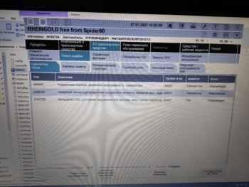

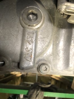

    Поддался общим настроениям и поменял масло в раздатке. Пробег 61600. Купил DTF1 от Bmw. Раздатка ATC450. Пробка для слива присутствует, что значительно облегчает замену. Масло было темное, но вполне могло до 100 тыс ещё ходить, уровень в норме, хотел сделать после замену калибровку раздатки, но рейнгольд мне не предложил, показал только действующую-22.5 гр, что значит- не понятно. Исходя из состояния масла, буду планировать замену масла в коробке и редукторе на 100 т.

    Какая версия Рейна?

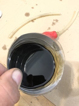

    Прочитал тему, решил поменять масло в раздатке. Использовал оригинал. Влилось в итоге (до перелива из отверстия) почти 600 г. Впечатления после замены только положительные. Пробег 60 000км. Рекомендую.
    да и слилось очень чёрное масло.

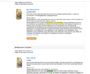

    Ребят приветствую, возникла спорная ситуация, планирую замену масел на X3 F25 дорестайл в редукторах, коробке и раздатке, по коробке и раздатке все ок, планирую лить оригинал, в редукторах на сайте bmwcats.com (1) и сайте подбора масел podbor.ravenol.su (2) возникли разногласия в плане использования в передний и задний редуктора, например, на сайте 1 указано, что в передний редуктор используется в качестве заменителя «RAVENOL» 4014835848610, а на сайте 2 равенола 4014835719613, и указано, что это в задний редуктор, кому из них стоит доверять, и что куда лить?

    Перед, зад разные масла, как в оригинале так и у равенола это четко прописано на сайте

    Об этом никто и не спорит, я же писал о том, что эти сайты противоречат друг другу по наименованию масла

    4014835848610 точно нет , да и в зад оно идет только для трансмиссий с самоблокирующимися дифференциалами
  17. Александр F25 2013
    30 авг 2020
    15
    Ивановская обл.
    Т.е. в оба редуктора надо брать Трансмиссионное масло RAVENOL MTF-1 75W-85 - 4014835719613?

    хм странно раньше масла для обычного и самоблокирующегося были совсем разные
    берите
    4014835848610 зад
    4014835719613 перед. (себе такое лил)
    не думаю что равенол что то путает слишком серьезная контора
    а если смотреть на кроссы в зад оба можно
    #198 Stranger-, 24 сен 2020

    Спасибо за помощь!

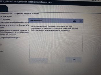

    Здравствуйте. Вы можете проконсультировать по ошибкам? Сменил масло в раздатке, в рейнголде хотел сделать калибровку, она прошла с ошибкой, но на ноль сбросилась. При этом выскочили ошибки по абс, курсовой устойчивости и давление в шинах. Степ ошибки, завел авто, от и снова появились.

    Доведите до конца то что не доделали. Если вылезла ошибка при процедуре это не означает то что на этом нужно остановится.
    ПРОВЕДИТЕ ПРАВИЛЬНО КАЛИБРОВКУ VTG

    При калибровке раздатки выскакивает сообщение, фото 1. Потом раздатка жужжит и сбрасывает угол на 0. Но выскакивают ошибки, фото 2.
