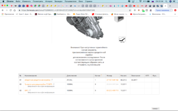

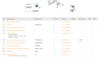

    По вину на bmwcats посмотрел, но новичку не особо понятно.. Какой артикул брать? Это оригинал? Заменители не предлагают?
    Передний редуктор
    Объем 0,5? 83 22 2 413 511 Hypoid Axle Oil G2 2400 р
    Аналог получается
    1543AE‎
    Castrol Syntrax Longlife 75W-90 цена 862 р, по рекомендациям?

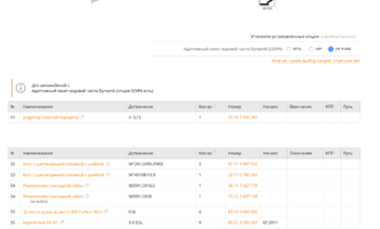

    Задний редуктор
    Указано 2 вида масла
    Тр. масло д. ред. зд. моста SAF Carbon Mod 83 12 0 445 832 . цена 2700 р указано 0,5 л
    Второй вид масла
    Hypoid Axle Oil G1 83 22 2 295 532 объем 1,5 л указан что нужно. А цена по 2400 за 0,5 что ли? Нифигасе))
    Тут тоже кастрол подходит, как вы думаете?
