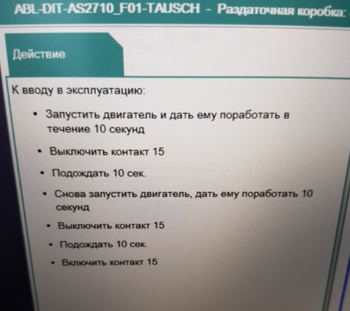

    Раздатка 45L, на 60 тыс. перед полной остановкой иногда были еле заметные толчки, после замены ушли, но такое ощущение, что как-то иногда подергивается авто (еле чувствуется) при разгоне по прямой и при медленном движении с сильно вывернутыми колесами.
    В рейне нет опции калибровки раздатки (возможно зависит от софта в раздатке), но можно выполнить функцию ремонта раздатки с вводом кода указанного на корпусе (но его не видно, если не снимать кронштейн, а его не снимали при замене масла) после этого появится ошибка износ масла и можно будет сделать калибровку. Нельзя ли этот код считать откуда-то еще, кроме как с корпуса раздатки?

    На Е84 как то обошел этот пункт с вводом цифирь. толи нажал чт ото. как итог и ошибку себе завесил и потом откалибровал успешно все) долго не понимал как запустить калибровку-потом тут на форуме подсказали из монитора ошибок.
  9. BroadBander
    BroadBander Завсегдатай
    19 окт 2008
    1,785
    Если выбрать пункт "считать код из старого эбу", то выдает 4420 (как и на видео), но после его ввода в различных вариациях ошибка об износе масла так и не появилась, хотя дожидался полного засыпания авто, возможно есть ограничение по минимальному пробегу, ниже которого не появляется? Если внутри тест блока перед этапом ввода в эксплуатацию не включить зажигание, тогда появится ошибка связи и после нее запрос о калибровке, но после этого просто сообщение включайте\выключайте зажигание и все будет "покрасоте", может в 45L и нет функции калибровки как таковой?

    Есть вопрос. На второй Ф25 прокатился -на ней жена ездит и блин на вывернутых передних колесах, особенно при езде накатом есть ощутимые пинки-рывки. При движении вперед все идеально.
    посомтерл угол раздакти 34градуса.
    Полез рейном (ДКАН) пробовать, что моджно сделать. калибровку например.
    Нашел только перезапуск ЭБУ в блоке раздатки и в сервисных функицях ремонт.
    Полез в ремонт. И попробовал выполнить установку новой раздатки-не прошла. попробовал ремонт старой. вроде прошла.
    При этмо калибровок никаких не было.
    Завесились в накопителе ошибок пару ошмибок по раздакте после этого. удалил их.
    Как правильно на ДКАН кабеле!!!!!! сделать именно калибровку (сброс) раздакти?
    через ремонт и далее установка новой\старой и завесить ошибки и их них как то переходить? или кататься? На Е84 выполнял что то подобное в прошлом году для прописки замены масла.

    в общем сменил масло и сделал калибровку раздатки лаунчем. Масло предыдущее прошло тыс 35-40. но главное это калибровка -она на 2.5 градуса сменила значнеие. и сейчас прокатисля все стало норм. буду сомтреть дальше.
    в моем рейне (под Д-Кан кабель) нет операции калибровка раздатки для Ф серий.тольео перезапск блока управления и ремонт раздатки.
    если потом опять повторится, то видимо снимать и дефектоать раздатку.

    да нет. темное. без эмульсии и гумна. даже жиденькое -не густое. но аккурат на 35-40к пробега и выглядит). я и полез потому что прочитал, что дескать помогает многим замена масла.
    но думается мне помогает именно калибровка раздакти после замены масла. У меня она на 2.5-2.9 градуса изменилась в минус. может подкусывает в каком то положении...выработка есть....короче посмотрим, что дальше будет.
    калибровка раздакти на Ф кузове доступна тока на норм лаучнах 431-х и на рейне полноценном (иста+) с енет кабелем.
    на моем рейне с д кан кабелеми такой процедуры нет!
    сейчас еще покатался да- как бабка отшептала -никаких рывков и подергушек на вывернутом руле ни под нагрузкой, ни без газа.
