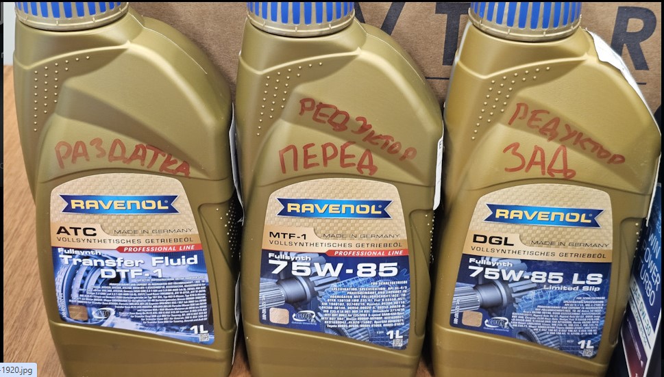

    Кто-то лил это масло в редуктора? Или лучше ревинол? upload_2025-3-19_10-11-24.png

    По вину на сайте Ревинол, мне рекомендует B47D20 Xd 20г.
    в раздатку - RAVENOL Transfer Fluid DTF-1
    задний редуктор - RAVENOL VGL SAE 70W-80
    передний редуктор - RAVENOL DGL 75W-85 GL-5 LS а на драве читал, он DGL залил в задний, а в передний залил - RAVENOL MTF-1 75W-85, в чем разница? И что за масло RAVENOL VSG SAE 75W-90, его куда заливать можно?

    по подбору по артикулу на сайте https://podbor.ravenol.ru имеем:
    83 222 41 35 11 G2 - предлагает MTF-1 75W-85 GL4/GL5 перед
    83 222 447 362 G4 - предлагает VGL 70W-80 GL-5 LS зад
    Если там же подбирать по авто, то все по другому
    83 222 41 35 11 G2 - предлагает VSG 75W-90 GL4/GL5 без LS или MTF-1 75W-85 GL4/GL5 - передний редуктор
    83 222 447 362 G4 - предлагает VSG 75W-90 GL4/GL5 без LS или DGL 75W-85 GL5+LS - задний редуктор
    по подбору на немецком сайте по авто www.ravenol.de имеем:
    83 222 41 35 11 G2 - предлагает DGL 75W-85 GL5+LS. Зачем LS, там же нет блокировки?
    83 222 447 362 G4 - предлагает VGL 70W-80 GL-5+LS
    по артикулу на www.ravenol.de
    83 222 41 35 11 G2 - предлагает DGL 75W-85 GL5+LS или MTF-1 75W-85 GL4/GL5 - передний редуктор
    83 222 447 362 G4 - предлагает VGL 70W-80 GL-5+LS или MTF-1 75W-85 GL4/GL5 - задний редуктор
    передний редуктор - RAVENOL DGL 75W-85 GL-5 LS а на драве читал, что он DGL залил в задний, а в передний залил - RAVENOL MTF-1 75W-85, в чем разница? И что за масло RAVENOL VSG SAE 75W-90, его куда заливать можно?

    поэтому и остановился на ревеноле. По раздатке что лить, там мнение единогласное BMW 83 22 2 409 710 или RAVENOL Transfer Fluid DTF-1, вопрос что лить в передний и задний редуктор из линейки ревинол?)
