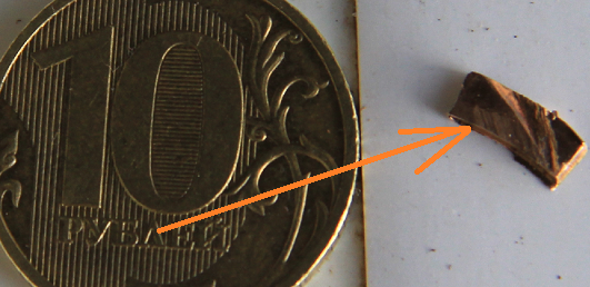

    АКПП GM, на частичную замену решился при пробеге 267 ткм, предпосылок не было, но вечным масло быть не может. При частичной замене в поддоне нашли вот это
    Хотя при езде никаких проблем особо не испытывал, решил коробас отдать в ремонт. Оказалось срезало что-то там в планетарном механизме, не суть . Заодно поменяли задний сальник колена. Коробас поставили всё ок, но...
    начало потеть соединение АКПП с мотором.
    Четыре раза мне снимали/ставили коробку, сливая масло и всё что с этим связано:facepalm:
    И ни чё жива коробка, прошла уже (после всех издевательств над ней) 14 ткм.
    Так что меняй масло частичной заменой и ничего с АКПП не будет, если она ещё не полудохлая.
    Если уже помирает, то замена масла ничего не решит.
