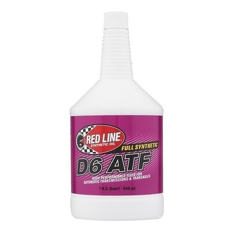

    декстрон6 и zf8 как то не вяжутся в моем понимании,масла даже по цвету разные

    Цвет- краситель, по сути не влияет ни на что.
    Подтверждение - Redline ATF красного цвета, которое 100% подходит в АКПП ZF.
