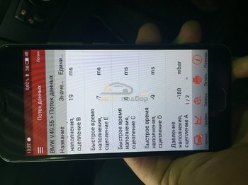

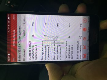

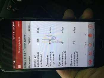

  12. btr86
    btr86 Завсегдатай
    4 мар 2009
    345
    Коллеги, доброго времени суток! Во вложении коррекции по пакетам.
    Хочу поменять масло в коробке, потому что не менялось, пробег 74 000... что скажете ???
    Машина BMW X5 E70
  13. ponchik088
    ponchik088 Завсегдатай
    22 янв 2013
    1,360
    Если хотите чтоб акпп прожила дольше, меняйте масло.
  14. btr86
    btr86 Завсегдатай
    4 мар 2009
    345
    окей...так и сделаю... спасибо за ответ!
    А по коррекциям что скажете ? вроде в норме...?
  15. ponchik088
    22 янв 2013
    1,360
    в норме.
    А что за приложение? через что работает?
  16. btr86
    btr86 Завсегдатай
    4 мар 2009
    345
    Launch EasyDiag
