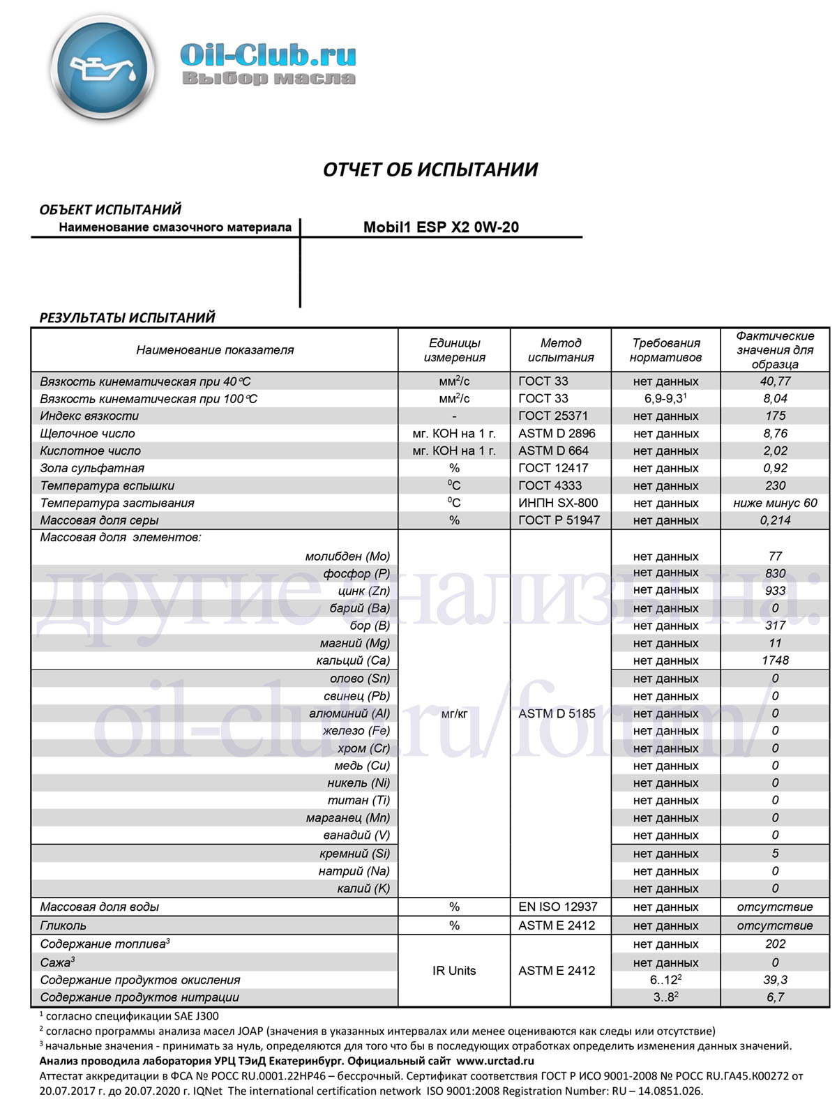

    можно сравнить индексы вязкости и температуры застывания первых попавшихся анализов масел по допускам...мягко скажем нет оснований называть это масло гуталином)))

    Я не о температуре застываниях, а о вязкости на рабочей температуре масла и до прогрева, просто для примера: 50-ка гуще 30-ки, поэтому и называется «гуталином», в определенных кругах. К чему такая вязкость (50-ка) в гражданских (обычных) условиях эксплуатации, в средней полосе РФ, мне видится, что она избыточна.
