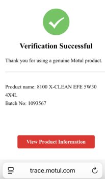

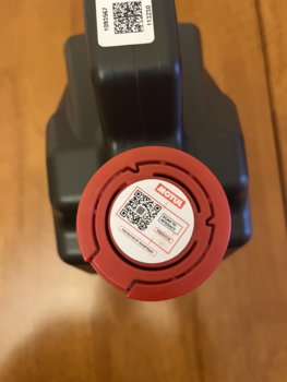

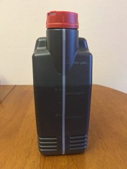

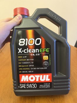

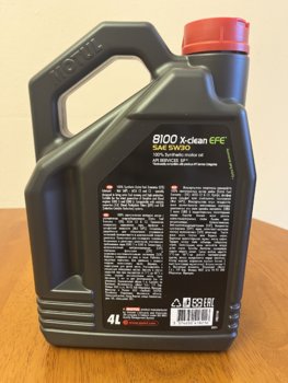

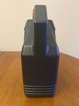

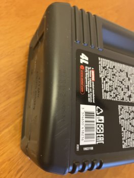

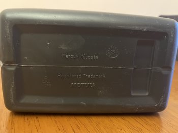

    Дождался скидок и купонов, закупил 8л свежей сцанинки (с)
    Motul 8100 X-Clean Efe 5w-30.
    фотки не грузятся, загружу позже. Выглядит канистра достойно, проверку на сайте мотыля проходит.
    Обошлось чуть выше 1000р/литр.
    New_soap и Бес нравится это.

    Выкладываю обещанные фото.
      1.4 МБ
      76
      1.4 МБ
      77
      1.8 МБ
      76
      1.4 МБ
      78
      1.5 МБ
      76
      2.3 МБ
      76
      1.6 МБ
      75
      145.8 КБ
      59
    Raul82 и Бес нравится это.
