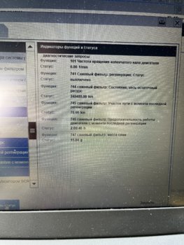

  28. Джон Уик
    Джон Уик Завсегдатай
    16 июн 2023
    1,497
    Шри-Ланка
    Может и мне помыть пора? Пробег 170+ , все в полном стоке. Осенью планирую снимать впуск смотреть что там да как, ну и скорее всего мыть.
      4.4 МБ
      34
  29. BMW-E83
    BMW-E83 Старожил
    28 июл 2016
    5,662
    Если сажевый не ругается, то и смысла нет. Я совмещал с заменой цепей, поэтому доступ к нему был удобный.
    И у меня ругался периодически уже к 190 тык., иногда было высокое противодавление.
    На установке помыли почти до состояния нового.
  30. Джон Уик
    16 июн 2023
    1,497
    Шри-Ланка
    После программной замены, ругался первую неделю на не эффективную регенерацию, сейчас уже месяца 3 все ок.
