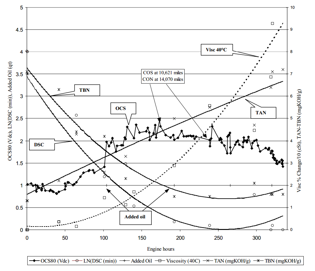

    О щёлочности и кислотности...
    Какие же сценарии катастрофы по измерямым параметрам предлагают нам масляные профессионалы?!
    1.Увеличение вязкости (Visc)
    Для доведения масла до желеобразного состояния и гуталинного вида нормальным старением, потребовалось бы даже страшно представить сколько времени. Если вообразить, что вышерассматриваемая минералка стареет именно так, как на вышеприведенных опытах, то с проблемой "вязкости" вы столкнулись бы не ранее, чем через несколько лет после начала эксплуатации, а если ориентироваться на полученные мной лично (на моем автомобиле) данные - к моменту списания автомобиля в утиль.
    2.Снижение щелочности (TBN)
    Щелочность - показатель забавный. Умозрительно, он характеризует некое истощение моющих средств - самое время менять масло, не так ли. Проблема в одном - уберите щелочность из рассмотрения (а только такие масла делали до начала 30-х) и маслу формально ничего не помешает смазывать двигатель. Совершенно пустые масла, до принятия API SA, позволяли автомобилям двигаться. Думаю (знаю), что не менее успешно и не менее долго, чем современным автомобилям на маслах API SN. И ездили они, не соврать, не менее 3 тысяч миль вообще без всяких моющих присадок. В двух материалах про "промывочное масло" и пробег на Xenum, я уже проделывал подобный опыт. Никаких видимых последствий для двигателя. Иными словами, никакого внезапного кризиса в момент падения "моющих свойств" до нуля не наступает. Почему бы не поездить еще?! Даже, если двигатель после этого будет грязным - не все ли равно, что там внутри, не так ли?! Если масло остается "товарным", не густеет, не разваливается на желе - пусть не моет. Если разваливается - значит дело не только в "щелочности", или вообще не в ней.
    3.Увеличение кислотности (TAN)
    Зримый противовес щелочности, в каком-то смысле - обратная сторона этой медали. Инь-янь. Вроде бы(!), увеличение кислотности делает масло кислотным - агрессивным(?). Какие прямые последствия кислотности? Ржавчина в двигателе?! Щелочность может упасть до нуля. Кислотность - всегда медленно растет. Установление ее предела - решаемая задача. Только осталось понять - а в чем ее предел?!
    Лабораторные нормы "отбраковки" масел крайне разноречивы и являются средней температурой по больнице:
    Увеличение вязкости обычно бракуется с параметрами "+10%" от исходной. Невероятно даже вообразить, чем такое масло "хуже". Масла стандарта SAE40, например, имеют допустимый коридор номинала вязкости 12,3-16,5 сСт. Это что-то там около +35%. Думаю, что даже на конвейере разные партии одного сорта масла смогут иметь бОльшую разницу, чем отбраковочный критерий лабораторий. Предположим, что это параметр косвенного старения - важна не величина, а сам факт увеличения вязкости, бракуемый "заодно" со значимыми. Тогда перейдем к следующему.
    Снижение щелочности бракуется относительно: обычно, пределом являются -80% от номинала. Реже -50%. Прямой вывод - берем масла для корабельных дизелей, или засыпаем в масло товарную щелочную присадку. Чем автоматически (в прямой пропорции) увеличиваем лабораторную ходимость масел. Более того, масла стандарта LongLife-04 - по определнию малощелочные. Однако, почему-то, производитель (масла и двигателя) дополнительно никак не ограничивает интервал их использования! А то смешно было бы - "нелонглайф масла лонглайф". Но лаборатория, очевидно, будет браковать их быстрее. Так что масло с TBN в 11-12 единиц, драматически превосходит любые LowSAPS масла! Скажите, может ли быть отбраковочным относительный критерий? Можно ли сказать, что съедобной считается ягода, размер или количество косточек которой составляют не менее 20% от размера плода? Не превзойдет ли персик съедобность арбуза, а неягода-огурец - вишню?
    Хорошо рисовать можно только тем карандашом, длина которого больше пяти сантиметров, иначе это грифель (или мелок) и вам придеться менять хват. Но можно ли говорить, что удобен для рисования карандаш, от которого осталось не менее 20%? Только в случае, если все карандаши - стандартной длины. "Длина" щелочности масел отличается от 2 до 3 раз. И это только товарных! Кроме того, эту длину можно обмануть - в любой момент подсыпать щелочную присадку. И что же - формально претензий к маслу у лаборатории не будет?
    Увеличение кислотности - ситуация аналогична. Товарные масла могут быть сравнительно кислыми - в зависимости от содержания кислого компонента. Например - эфиров.
    Обычный разлет по кислотности - более двух раз. Скажем, от 1,5 до 3,5 единиц уж точно. Скажите, если учесть обычно указываемый лабораторный порог "бракуемости" в 4-4,5 единицы кислотности, вы какое масло выбираете?! И за что вы сейчас откинули премиум масло Motul 300V с показателем почти 3,7 единицы кислотности у свежего продукта! До искомых 4 единиц не хватает всего-то 10%. Сразу сливаем?!
    Равенство кислотного и щелочного числа - беспроигрышный лабораторный критерий! Уверяю вас, что ошибиться невозможно. Одно - растет. Второе - снижается. Рано или поздно - "пересекутся". Практика показывает, что это произойдет в ожидаемом большинством автовладельцев диапазоне - 8-10-12 тысяч км и около. Гениальный критерий! Только что, вы доказали, что жидкость единовременно обладает равнощелочными и равнокислыми свойствами. Эдакая масляная нейтраль! Это похоже на стеб, только это реальный лабораторный критерий. Щелочность у типичного, котируемого любителями масляных отработок масла, стартует около 8-9 единиц, после заливки масла в картер, оно перемешивается с остатками неслившегося и терят разом не менее единицы... дальше происходит старение со скоростью примерно единица на пару тысяч км. Примерно тоже самое происходит с кислотным числом. Отлично.
    Ладно, еще одна тайна: все лаборатории (кроме тех, которые оккупировали любители) занимаются анализами индустриальной техники. Все нормы там - оттуда и около. Это, как правило, нормы карьерных самосвалов, магистральных тягачей и прочих судовых дизелей. А занимаются, они, напомню, выявлением эксцесов - критических ситуаций. Подробнее об этом - в предыдущей части. Норм для легкомоторной техники просто не существует. Ни одна BMW, Mercedes и даже Dacia никогда не устанавливали норм по износу, вязкости или кислотности для своих моторов... Фантастика - в тесном сотрудничестве "разрабатывают" специальные масла и допуски для своих моторов, а вот результаты их работы не нормируют вообще.
