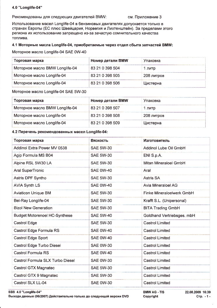

    Давайте разберемся с этой однозначностью.
    Действительно, в маслах LL-04 щелочное число снижено, потому что увеличение этого числа ведет за собой увеличение уровня содержания сульфатной золы, что считается сейчас плохим показателем. В настоящее время щелочное число не является критерием оценки. Поэтому современные моторные масла оценивают по содержанию сульфатной золы, серы и фосфора, т.е. коэффициенту SAPS.
    Стали производиться масла с так называемой характеристикой Low SAPS.
    С другой стороны, снижение щелочного числа (TBN (total base number) - общее щелочное число) влечет за собой уменьшение периода замены масла, как вы правильно заметили. Ибо одна из функции щелочи - нейтрализация соединений серы для предотвращения коррозии двигателя.
    Но само применение масел с Low SAPS подразумевает использование топлива с низким содержанием серы. К этому типа щаз идут во всем мире борясь за экологию. И по сему, как известно, были приняты стандарты:
    Евро-2, Евро-3, Евро-4 и Евро-5.
    В этих стандартах предусмотрено следующие содержание серы:

    Вот.
    Теперь, обратите внимание, что нормы по ограничению по сере распространяются не только на дизтопливо но и на бензин. В Евросоюзе - это норма. Другого бензина там кроме как соответствующего евро 4 - нет. А в России вы сами или ваши знакомые ездя (или ездючи :)) на бензине много ли задумываетесь о содержании в нем серы? Скорее всего - нет. Поэтому буржуи русским языком и пишут:
    Использование масел Longlife-04 в бензиновых двигателях допускается только в странах Европы (EC плюс Швейцария, Норвегия и Лихтенштейн). За пределами этого региона их использование запрещено из-за зачастую сомнительного качества топлива.
    http://www.bmwclub.ru/auto/gallery/data/4027/longlife04-1.jpg
    Здесь же все трактористы постоянно мечутся в поисках хорошего топлива и как бы уже нашли: Лукойл. Так причем тут щелочное число?
    Мне кажется это из серии - слышал звон да не понял где он.

  26. MadMaxm1
    MadMaxm1 Старожил
    5 окт 2007
    4,377
    shwetz и alexus73 вам не надоело одно и тоже перетирать масла ЛЛ-04 стоят иногда даже дешевле чем масла ЛЛ-01 это к тому что нет смысла переплачивать за ЛЛ-04 в бензинках
    второе то что есть предписание о не использовании масел ЛЛ-04 за пределами западной европы уже давно устарели это предостередение было в связи с тем что эти масла не выхаживали положеные регламенты замены в 25тыс км
    в связи с этим регламент замены был уменьщин и для разных стран он разный читайте ТИС для России 12тыс км бензинки и 10тыс км дизеля
    и третье меняйте своевременно масло лейте хорошие оригинальные масла ЛЛ-04 и ваш двигатель проходит долго
