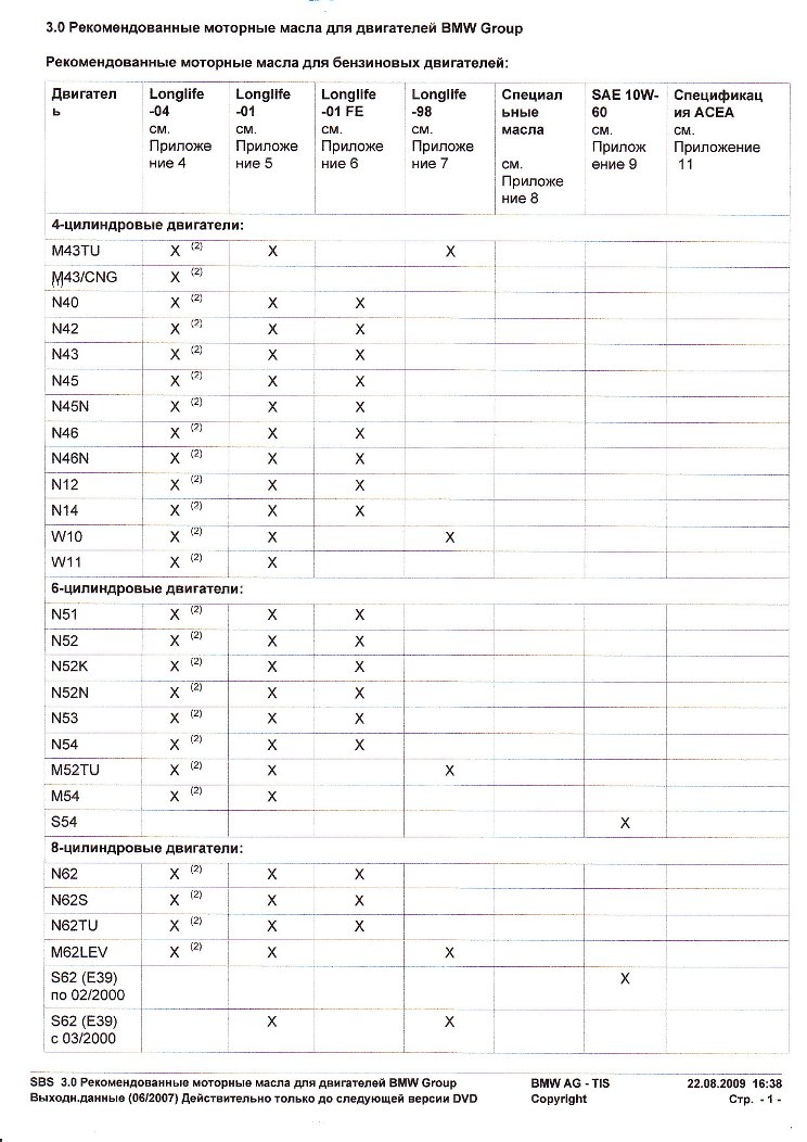

    Конкретно там кастрол Longlife 01 0w-30 FE. FE - fuel economy. Это масло сугубо для бензиновых бмв, для дизелей не годится.
    Чтоб прекратить всякие инсинуации на тему выложу несколько сканов из ТИСа от официалов бмв.
    1. Рекомендованные моторные масла - по соответствию с двигателем.
    2. Рекомендованные масла Longlife-01 по производителям.
    3. Рекомендованные масла Longlife-04 по производителям.
    4. Описание масла Longlife 04.

    shwetz - для чего постить инфу в таких объёмах ?
    Она в свободном доступе можно ограничиться ссылкой.

    запостил в таких объемах, ибо устал читать всякий бред по теме.
    Если у вас есть доступ к этой инфе - это не значит, что она есть у других.
    Иначе б тут на 6 страниц бы не нафлудили бы. Согласитесь, что тут не только понаписано о том масле, которое каждый использует, но и пытаются давать советы.
    Эти 4 документа, в принципе, должны ответить на все вопросы поднятые в этом топике.
