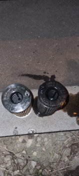

  15. WRC77
    WRC77 Новичок
    8 май 2024
    18
    Всем спасибо, загнали машину в сервис, замерили давление манометром - 1,5 атм. Сделали несколько смен фильтров - посторонних частиц не видно. Дали нагрузку - вроде норм. Сервис изучил первый фильтр, на котором запускалась машина (ставили на тест) и сравнил с несколькими другими разных производителей, говорят что разница в том, что тестовый болтается при установке штоком вниз в сливной канал и это может повлиять на пуск мотора на холодную, когда клапан не будет оставлять из-за этого масло в стакане и пуски будут на сухую. Если я правильно понимаю, клапан в N57D30 стоит выше фильтр-элемента, в крышке маслостакана и никак не может быть связан с направляющим штоком фильтра. Вот тут интересно послушать форумчан, хочу закрыть этот вопрос для себя.
  16. andrey a w
    andrey a w Старики-разбойники
    21 фев 2009
    14,402
    Канада
    Предположу , что на первой фото справа кусок фекалий - это первый фильтр , который проехал 50 км и к которому были все претензии ???:facepalm::facepalm:
  17. MegaMech
    MegaMech Старики-разбойники
    8 фев 2010
    16,687
    Калининградская обл.
    Не надо путать клапан и клапан.
    В крышке перепускной. А вот этот штырь с колечком это суть антидренажный клапан. Если он не уплотняет отверстие в стакане, то да, за простой двигателя масло будет стекать из стакана в поддон.
