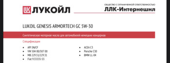

  12. тест-пилот
    тест-пилот Живу я здесь
    11 июн 2011
    8,642
    Кировская обл.
    его и заливаю.
    например армотек FOR GC 5W30
    или DIESEL
    еще на каком то простом LUXE есть такой допуск

    да, я покупал год назад или 2 эти канистры.
    спрашивал насчет нового допуска у представителей = сказали - работают над этим.
    хорошо что у меня не гарантия

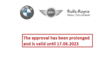

    Там просто написано в описание что существует этот допуск, а если на этом же сайте перейти в раздел - потребителю/одобрение производителей/моторные масла для легковых авто, то там можно открыть эти доки по допускам на разные марки авто. На БМВ, если смотреть про LL-04, то самый свежий допуск от июля 2019г. и там же (в этом допуске) сказано, что срок его действия 2 года с даты этого допуска, то есть получается, что допуск уже не действует.
    Вот - 574467.pdf (lukoil-masla.ru)
    Другие допуски еще старее.
    Вот на допуск BMW LL-17FE+ пока еще есть действующее разрешение (допуск), т.к. оно от апреля 21г., но и оно уже через 3 месяца закончится.
    Может я не там смотрю или что-то не так понял?
    #587 Konst88, 6 фев 2023
  18. fatespb
    fatespb Старожил
    5 авг 2013
    6,060
    Вы хотите себя и других убедить в том, что его лить нельзя или это все просто чтоб поболтать?
    Возьмите канистру и посмотрите есть там допуск или нет. Если есть, то какие вопросы?
    По вашей же ссылке в правом верхнем углу все написано.
    Можно еще в тис заглянуть.
  19. Konst88
    Konst88 Завсегдатай
    30 апр 2021
    1,915
    Я всего лишь хочу разобраться, а не заниматься шапкозакидательством.
    На этикетках можно написать, все, что угодно. На заборе, знаете ли, тоже много чего пишут.
    Тут согласен, непонятный красный штампик сверху, поэтому сразу не заметил, точнее не обратил внимания. Получается, что на данный момент (если верить красному штампику на бланке) одобрение действует до 17.06.23г.
    Но на данный момент это единственный продукт из линейки Лукойла с допуском LL-04, а вот, например, масел с действующим допуском LL-01 на их сайте я не увидел, все просроченные.
    Это только, что касается допуска, который является больше маркетинговым ходом, а не показателем качества масла.
    А вот, что касается того, что можно лить, что бы не слететь с гарантии, я же также уже ранее писал, что можно лить все что угодно, если ЭТО имеет необходимую степень вязкости, а также зольность по АСЕА (С2, С3) и забить на допук или не допуск автопроизводителя, о чем вполне адекватно написано в мануале.
    Что не так?:facepalm:

  22. fatespb
    fatespb Старожил
    5 авг 2013
    6,060
    Приезжая на заправку вы тоже начинаете рассказывать, что "на заборе тоже много чего пишут" или берете пистолет и заправляетесь?
    Т.е. бумажка, которая выложена по ссылке, вопросов у вас не вызывает, а вот отдельная ее часть, которая не соответствует вашей теории уже прям "непонятная"?!
    Не так там написано, а указан конкретный допуск, который нужно использовать.
    А доливать все остальное можно в пределах 1 литра.
    Соответственно, выполнение этих требования и обеспечивает вам сохранение гарантии.
    А если кто то, например дилер, с этим не согласен, то он может вам попытаться отказать.
    Вы же можете не согласиться с их отказом и обратиться в суд.
