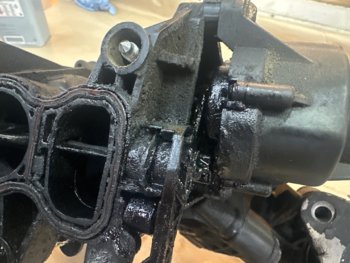

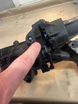

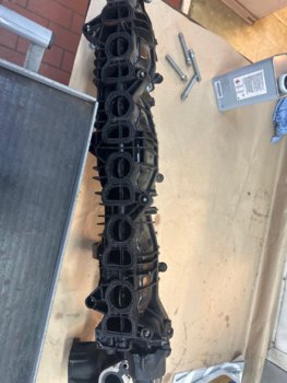

  14. ish
    ish шыр
    11 авг 2001
    84,524
    Корея Северная
    вот фоточки подогнали

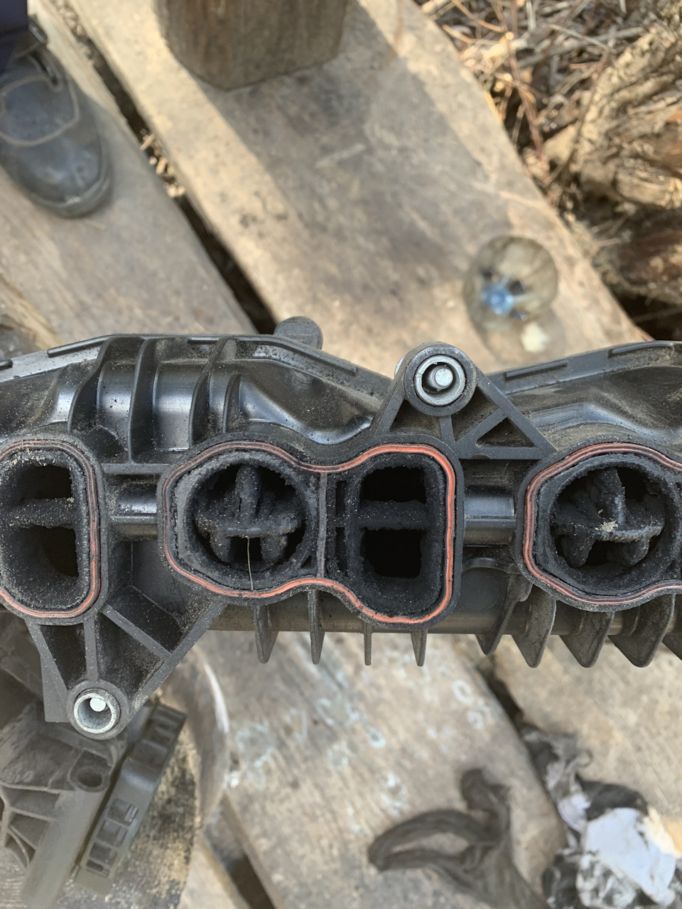

  15. Антихрист
    20 июл 2010
    20,926
    Ну понятно, что там грязь и возможно тугой ход. А причина где? Что-то резинки на коллекторе никак на 40 тыщ не похожи. И почему они с торца все грязные? Так быть не должно. Должно оранжевое проглядываться.
    Может они его тупо забыли затянуть при установке и всё? А теперь всё на него свалили..
    Вот как должно быть. А твой сто пудов был откручен и дуло туда мама не горюй.

  17. Антихрист
    20 июл 2010
    20,926
    Да я верю. 40, чуть больше, но так не должно быть. Резинки должны плотно прилегать к ГБЦ и они всегда должны быть оранжевые, а не в мазуте как у тебя...
    Вон, на фото чётко видно как оно должно быть.
  18. Sergey NSGV
    Sergey NSGV Живу я здесь
    25 апр 2011
    8,100
    Вот тебе и кетайские запчасти.. Так может старый оригинальный помыть и вернуть на место? :) Я когда свой снимал на 130 тык и впуск чистил, коллектор вполне нормальный был, заслонки тоже свободно ходили..
  19. Антихрист
    20 июл 2010
    20,926
    Видно что туда дуло свободно и кучу срача надуло

  26. Антихрист
    20 июл 2010
    20,926
    Кстати. Ещё один камушек в сторону, что он не был затянут как положено, это появление ошибки на крутом повороте.
    Двигатель по инерции наклонялся в сторону, коллектор отклонялся и начинал сифонить наружу. От сюда и ошибка по слишком большой массе воздуха. Он ведь через неплотности улетал на улицу. Турбина то дула исправно. Поэтому очень даже всё складно получается...

  29. ОлегЛ
    ОлегЛ Старожил
    14 сен 2006
    4,961
    На китайских резинки могут быть черными.
    И, не зная качество материала, из которого они сделаны - просто задубели от времени или дубеют при нагреве.
    Коллектор может быть совсем не при чем, хоть китайский, хоть оригинальный.
  30. Антихрист
    20 июл 2010
    20,926
    Резинки там оранжевые. На последней видно. Это они засраны. Тоже отчётливо видно на фото чуть выше.
