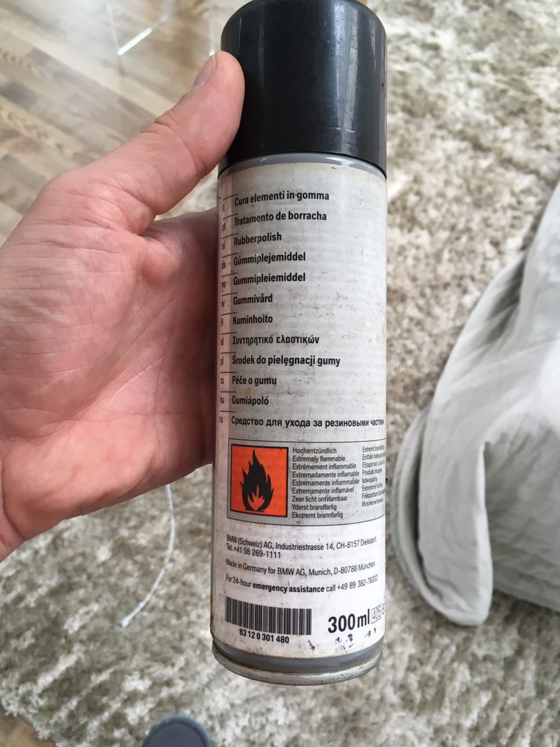

    ЛЮДИ !!!! Кто нибудь поборол скрип бархотки кардинальным способом ?? Не реально выносит мозг )

    вот средство для этого
