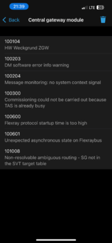

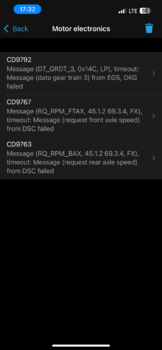

    Что скажет наш везунчик? Эффект закреплен? Кстати… Это вероятно из той же оперы?

    Итого - не датчик, фонил блок DSC судя по ISTA. Отпустило после сброса конфигурации сети FlexRay. Первый признак - руль в комфорте стал суперлегкий, разница между тройка - пятерка пропала, можно 2 пальцами крутить. Ранее при тестах уже на 4-5 запуск двигателя набирало не пойми каких адаптаций и начинался затуп. Руль тяжелел и сзади появлялся мини-якорь. На 3 сутки ни одной ошибки постоянной. Даже по засветке KAFAS - что верно болталась.
    Смотрим далее...
