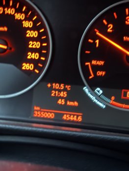

    355к пробег n20b20a
    Но, на 303к замена двс была

    случился проворот вкладышей или что? подробности бы, и новый двиг с каким пробегом?
  24. MrTukis
    MrTukis Новичок
    10 окт 2023
    11
    Поршень 4го цилиндра развалился.
    В блоке два отверстия,
    По ошибкам показало детон был. Заливался всегда 100й бенз Лукойл.
    Грешили на форсунку.
