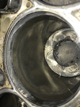

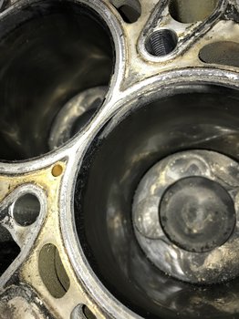

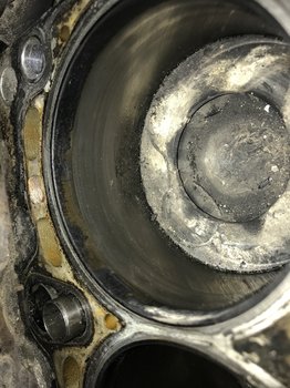

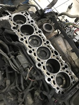

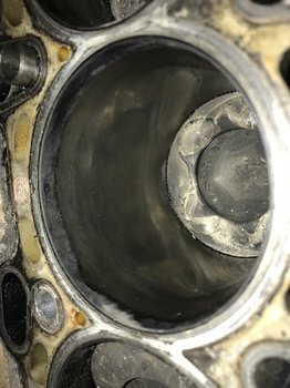

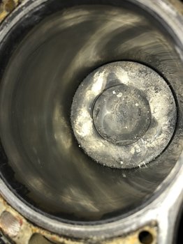

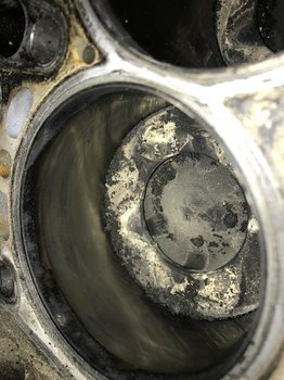

    Вот приехала, X5 e70 3.0 d , 270т пробег на приборке, по факту не известно. Оборвало среднюю цепь ( от колена к ТНВД). Цилиндры все как зеркало!
    4279D88D-2238-40A0-AFB8-10E2A5AEE787.jpeg 68A12FC0-90A8-4019-93D7-2451BA7E2F9D.jpeg F83D1515-5E89-480D-B7DF-71358261C99C.jpeg
    40B1BB38-DA6D-48DE-8E45-F2F7F62B6DA2.jpeg 8E98CA01-A153-4D86-AE8F-AE852D885C96.jpeg 8F8E2E1C-196F-42FC-BC79-A52F470950CC.jpeg
    Моё мнение у автора какая-то борода с эндоскопом (может сильное увеличение).
    п.с. Видел 4-ре мотора М57 с оборванными цепями и ни у одного не было раковин.
    #230 knyaz-79, 8 июл 2019

    Год выпуска какой?

  23. Russo
    Russo Слишком давно тут сижу
    30 сен 2002
    13,866
    Сев. Осетия-Алания респ.
    срань какая на поршнях
  24. snnrman
    snnrman Новичок
    10 авг 2019
    9
    Калининградская обл.
    Это тоже раковины?
