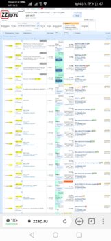

    Но ценник за ремонт/ проверку подходит к 15... а 17 уже бош можно найти новый

    Кто тебе такое сказал? В каком районе москвы живёшь ?

    Ну не к 15,но около десятки точно. Поэтому мой выбор новые. Ресурс больше и риск нарваться на брак минимальный. Ремонтировать есть смысл при цене не выше пяти, потому что снять поставить и проверки, калибровки на стенде тоже денег стоят
