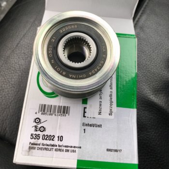

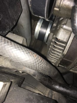

  1. Toss
    Toss Banned
    29 май 2013
    23,154
    Новосибирская обл.
    Я честно не верил. Но прочитав историю точно как у меня, а это заменённые ВСЕ ролики, натяжители, втулки и не всё равно не избавившись от похрюкивания, решил чё уж там… И прокатило!

    Насколько помню описание дизеля бмв, на холостом ходу генератор имеет заведомо ускоренное вращение (по сравнению с бензом, где муфты и стоят вроде), чтобы давать более-менее заряд из-за пониженных оборотов мотора. Какова вероятность, что нештатная муфта на гене сведет на нет эту идею бмв, оставив аккум недозаряженным?
  10. Toss
    Toss Banned
    29 май 2013
    23,154
    Новосибирская обл.
    Очень хочется спросить каким образом?
    А в целом, эта «нештатная муфта» стоит у меня лет 5 уже. А зарядка, выдаваемая геной, вполне себе измеряемая величина так то.
    Ну и наверно открою секрет, но муфты стоят не только на бензах. Просто почему то бмв решили что на дизеле они не нужны.

    Скажем так : * Качество * заряда зависит от диаметра шкива , а не от конструкции.
    Toss нравится это.

    не понял , за счёт чего ген. быстрей вращается на хх, обороты хх +- у всех одинаковые, вот на высокие обороты дизель не выходит это да, но это не мешает гене заряжать аккум
    Toss нравится это.

    Ну скажем так..* для меня это не новость *
    Ну мы же знаем, что при исправном гене, обороты не влияют на качество зарядки. Ну имею в виду естественно холостые обороты

    Это ни разу не для тебя *ну сказанно было*.
    А тут вот случайно выяснилось , что не все не могут не понять , как при равных оборотах на Х.Х. можно можно получить разные на гене.
    Будем изобретать лисапет :facepalm::facepalm:

    Мне стало реально интересно.
    Как , в твоём понимании , обгонка вместо шкива смогла бы повлиять на заряд ???

    При практически том же диаметре… ну может не один в один, но в пределах погрешности разница.
    А ещё, оч интересно, в какой технической документации написано про обгонку на дизельном моторе бмв, с негативном плане?
    Или «не написано» - ограничено пониманием «нельзя»?

    Ты же демпфер в руках держал, он больше диаметром чем у бенза, вот и весь механизм, поколение пепси начало здавать, либо ковид мозг поглотил твой? Не верь ты этим рекламным буклетам, и с вином завязывай, лучше всё же советские газеты наночь!

    О блин а я заказал 5350246….. (
