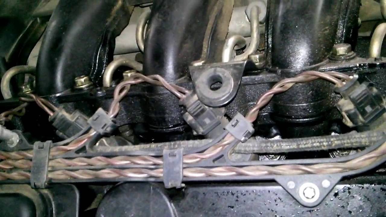

  13. MegaMech
    MegaMech Старики-разбойники
    8 фев 2010
    16,723
    Калининградская обл.
    Огонь вообще! Поверхностное натяжение воздуха, вакуумник работает на воздухе и смазывается воздухом...
    Не бросай это дело, пиши ещё!
    Вот кстати, как протекает воздух через прокладки коллектора.
    Как там у классика? Его не видно же :)
    Ser4ik и andrey a w нравится это.

  21. MegaMech
    8 фев 2010
    16,723
    Смотря какой результат хочешь.
    Можно снять и так. Но гарантии никакой, что всё сухо потом будет по стыкам. И звезду колена не поменяешь без снятия поддона.
    На драйве видел, менял чел себе так. Но он ещё и крышку ломанул )))
    #471 MegaMech, 18 окт 2018
  22. Vxv
    Vxv Участник тусовки
    16 фев 2017
    68
    Томская обл.
    Я конечно, понимаю, что ты МегаМех. Опыт большой, тут много просвящаешь, помогаешь.
    Фотку с жиром коллектора представил. Только ты как никто лучше представляешь, что на фото не течь, а отпотевание. Тот объем жира там накопился за десятки тысяч км, а объем там меньше капли. Ваще прям... С новыми колечками также будет через десятки тысяч.
    Тогда уж все по ТИС делать надо и не только. Вон колпачки предлагают. Я бы ещё демпфер предложил (ну ведь скорей всего не менялся), обгонку на генератор, подшипники в него, помпу (тож ведь пробег у нее под 200), ремни и роликами. Тут запчастей тысяч на 50-60 только набежит, причем не оригинала. Ну и ты за работу столько же возьмёшь ;)
