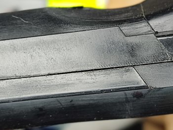

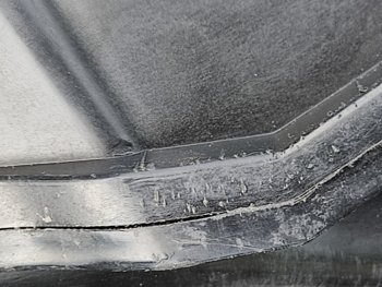

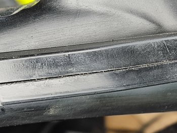

    Вот фото подозрительного расслоенияв районе 6 цилиндра. Но сажи нет вокруг((

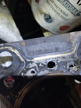

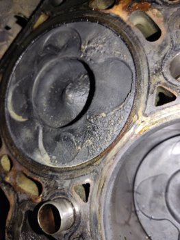

    Да. Погнуло шатун в 6 цилиндре слегка. Гидроударчик был по ходу. Стоит заподлицо с плоскостью блока в ВМТ а должен торчать из цилиндра. Прокладка стояла с двумя дырками, видимо кто то лазил уже туда. Номер прокладки по етк не бьётся

    Две дырки не показатель. Было авто с M57 мотором, стояла прокладка с 2мя дыркам с завода.
  18. Kim
    Kim Абориген
    23 янв 2007
    3,260
    Возможно на заводе перестраховываются и ставят сразу с двумя чтобы не мерить вылеты поршней. Номер у прокладки какой то не тот только, не могу пробить нигде
  19. MegaMech
    MegaMech Старики-разбойники
    8 фев 2010
    16,694
    Калининградская обл.
    Вы в бреду))) Дизель так не собирают, тем более на заводе. А если двух дырок мало, тогда с завода поршни по башке стучат что ль? :D
    Вот ваша прокладка.
    11 12 7 788 588
    Бывают отличия в одной цифре, долго объяснять, почему.
