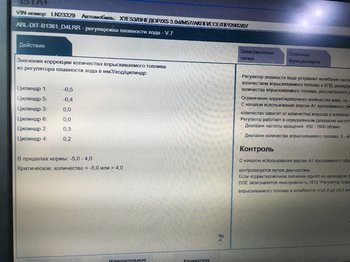

  6. aser
    aser Участник тусовки
    8 окт 2009
    167
    Забыл один раз поймал рейном при запуске на холодную коррекцию на 2 цилиндре 2,8
    по мере прогрева стала 0.8 или 1.2 когда как

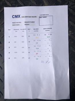

  16. aser
    8 окт 2009
    167
    Есть кто в теме по ремонту форсунок стоит отдавать 7т за ремонт
    или по 14т тысяч взять новые (восстановленные на заводе )

  18. aser
    8 окт 2009
    167
    да че то стремно ремонтировать
    есть такое что если рукожопы залезут потом поршень не болей будет

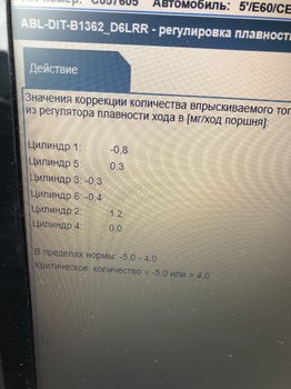

  19. aser
    8 окт 2009
    167
    Нашел в остатках за 13 одну новую купил поставил во второй цилиндр
    который убегал при заводке на холодную теперь убегает в - 2.5 а уходил в +2.5
    на прогретый мотор корекции как и были
    Сегодня тепло завелась как часики
    по второму плавает в зависимости от соляры наверно
    бывает 0.7 показывает на горячий
  20. Lexa2588
    Lexa2588 Завсегдатай
    17 дек 2018
    536
    Товарищи, подскажите!
    Есть провод для связи с машиной(автоадаптер) реинголд есть но через него не видно форсы... что-то ещё можно применить ? Какую другую прогу ?
  21. Романычь
    Романычь Живу я здесь
    15 окт 2015
    12,138
    ТО транспортного соедства- сервисные функции- привод- регулировка плавности холостого хода
