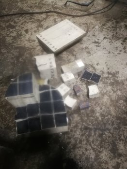

  12. котляр
    котляр Завсегдатай
    15 дек 2009
    1,008
    Разобрался, сажевику хана была, включалась регенерация .

  14. котляр
    котляр Завсегдатай
    15 дек 2009
    1,008
    Не задымил, уже убрал. Соты сажевика лопнули внутри от времени просто.
  15. котляр
    котляр Завсегдатай
    15 дек 2009
    1,008
    Ток турбина стала выть сильней на сбросе. Кателик оставил. Ну и поехала ловчей.
