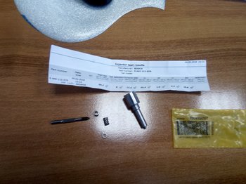

    Позавчера сам поменял распылители (идут в комлекте с иглами, пружинами, шайбами) 3 часа ушло на всю работу, цена за все 6 штук - 22 т.р. с доставкой сдеком. Всё, дыма нет!!! Два месяца мучался с поиском дымления, форсы, кстати, на двух стендах тестировали, все тесты проходили, коррекции были от -0.3 до +0.8, не троила, но дым начинался при простое на холостых капец какой...
    Кому надо пишите, скажу где заказать.

    Производитель FIRAD?
  19. spyrus

    Нет. Бош восстановленные в Германии.

    Есть и Firad на эти форсунки. PEF07 артикул.

    Bosch номер F00VX30007. Ещё подходят F00VX40021.
