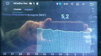

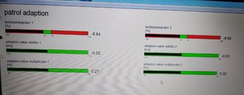

    Сегодня покатался, снял показания

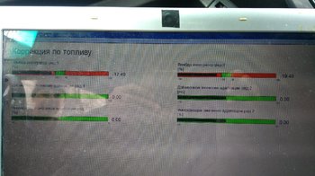

  2. kotovskiy1
    kotovskiy1 Завсегдатай
    15 сен 2011
    626
    Сбросил адаптации, покатался чуток

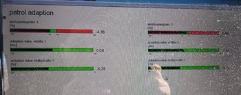

  3. kotovskiy1
    15 сен 2011
    626
    А это на драйве. Обороты меньше, воздух без изменений.
  4. DmitriyK
    DmitriyK Завсегдатай
    31 май 2014
    1,228
    Омская обл.
    Ну что еще от ззвф ждать. Завышает показания. Топлива льется по этим показаниям много. Лямбды видят это и в ответку говорят мозгам уменьшать подачу.
    К слову валы еще криво стоят в опорных положениях. И со вторыми лямбдами ерунда какая-то.

  6. Euclid
    Euclid Абориген
    25 июн 2004
    2,307
    Сербия
    коррекции очень похожи на мои.
    если бы не завышенные обороты на хх, то вообще точно так же. даже положение валов.
    я купил новые лямбды, но все некогда махнуть, чтоб проверить. (яма нужна, место не штатное)
  7. kotovskiy1
    15 сен 2011
    626
    У меня цель разобраться со своим холостым ходом и необходимостью неких телодвижений. Сейчас проверю насколько отличается работа китайского дмрв от моего старого. Покатаюсь посмотрю. Хотелось бы взять и попробовать заведомо рабочий, но это ближе к лету. Имеет ли смысл менять лямды? Они вроде тоже влияют на расход и работают в связке с дмрв. Поменяю квкг, давно не менял. В общем буду смотреть, какие изменения будут.
    Сегодня катался. Нареканий нет. Коробка не питается. Обороты на холостых высокие 850, на светофоре стою где-то 650. Расход примерно 13-14 литров по тесту номер 5. Средний показывает 18, а до замены воздушного фильтра и чистки дмрв было 24 литра.
  8. Александр81
    Александр81 Завсегдатай
    15 июн 2012
    1,734
    Пермский край
    А ДМРВ не слишком много показывает, хоть и на "D" ? Думается из за этого коррекции по лямбдам в минусе

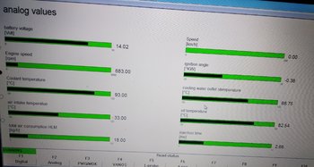

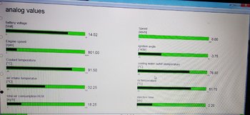

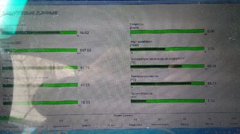

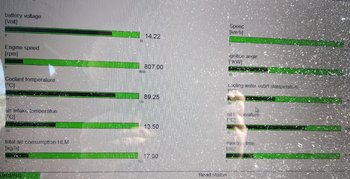

    У меня сейчас вот такие показания.без нагрузки.
      517.7 КБ
      241
      581.2 КБ
      251
      447.6 КБ
      211
  18. Euclid
    Euclid Абориген
    25 июн 2004
    2,307
    Сербия
    Дальше не прогревается? 87 это максимум?
    Великоват расход.
    Вибрация чувствуется?
  19. Borisrostov
    Borisrostov Участник тусовки
    1 фев 2019
    169
    У меня стоит холодный термостат.Вибрация небольшая есть на холостых Вот думаю,стоит менять датчик МАФ?
  20. Euclid
    Euclid Абориген
    25 июн 2004
    2,307
    Сербия

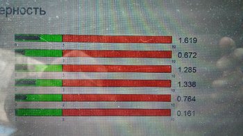

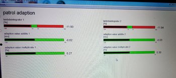

    Я бы не стал, пока не выяснил, что с неравномерностью. Она хоть и зелёная, но уже ушла от идеала.
    Разве что взять "примерить".
    А почему коррекции по 0 при уехавших интеграторах? Сбросили?

  22. Euclid
    Euclid Абориген
    25 июн 2004
    2,307
    Сербия
    На последнем фото. Верхние показатели в отрицательной красной зоне.
    Насколько я понимаю это означает обогащённую смесь.
    Т е либо лямбды не видят воздуха либо маф преувеличивает, "я так думаю". Но меня не слушайте :D
