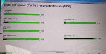

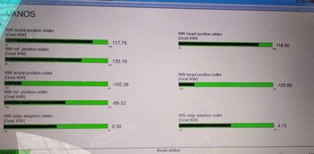

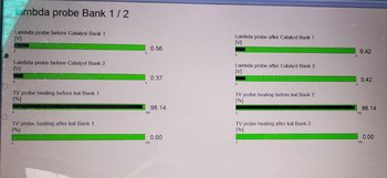

    У меня бензин. Не знаю где смотреть адаптации. Нафотал такое IMG_20190228_165834.jpg IMG_20190228_165834.jpg IMG_20190228_165631.jpg IMG_20190228_165912.jpg

    Всё сфоткал кроме адаптаций :D
