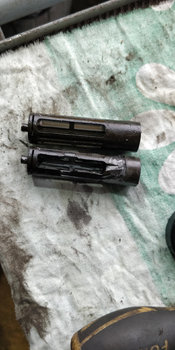

    Это какое то садомазо! так то и клапанная крышка пластик и элементы цепей, хз как все это потом себя будет вести.

    Да хз от чего он развалился- скорее от старости. Вы дальше там читали отзывы по BMW - N52 мыли и М54 без последствий страшных А сколько других моторов уже перемыто! )):)
