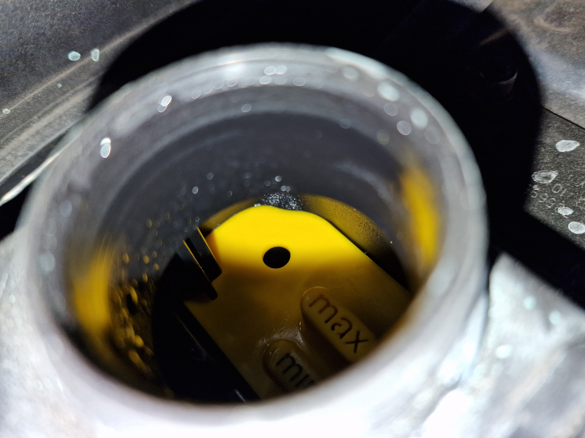

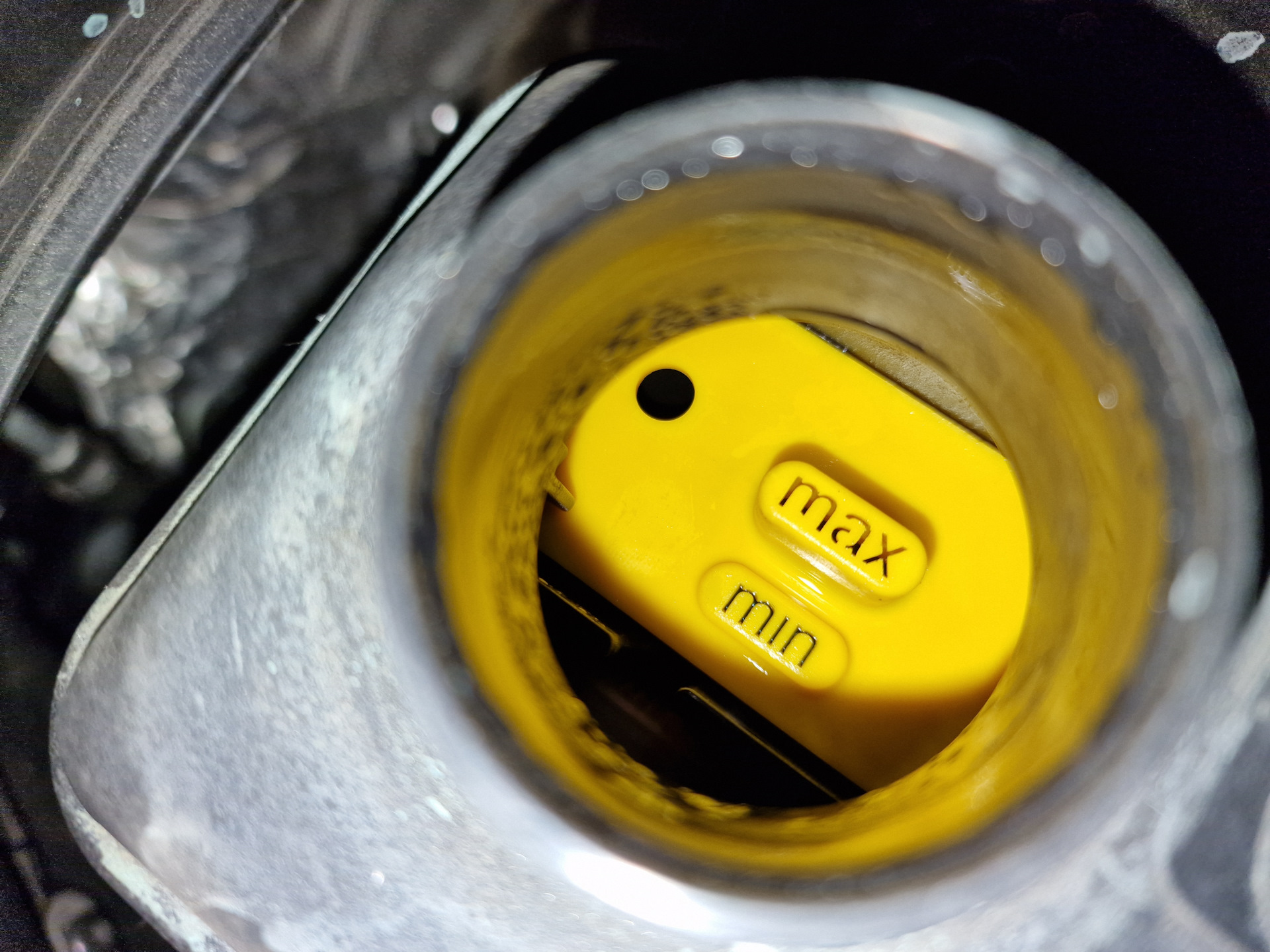

    Кстати, Автодом отожгли напалмом. После ремонта решили почему-то антифриз не заливать во 2й бачок, ну или сделали это максимально криво и не прокачали систему, оставив воздушные пробки. Делал про это пост на драйве https://www.drive2.ru/l/621109171802087282/
    Про всякий бред мол "машина выпила фриз" даже говорить смешно. 3 года дубасил на все деньги, бачок этот даже не открывал, все было ок. Но стоило поменять радиаторы на дилере и поменять антифриз во всей системе, как в бачке вообще не оказалось жидкости. Отдельно удивляет то, что никаких датчиков в бачке нет. Типа данный контур не важен, и так сойдет :nod:
    Способ определения неисправности через чек "ошибка привода", когда мотор ловит перегрев за счет горячего воздуха на впуске и рубит мощность на короткий промежуток времени. Учитывая, что мастер из Автодома никак эту ситуацию не прокомментировал, более чем уверен, что либо действительно тупо забыли, либо еще как-то накосячили, что и привело к данной ситуации.
    p.s.: пиропатроны капота мне пытались поменять 4 раза (получилось только на 5й), т.к. в Автодоме не знали про пиропатроны в замке. так что история с антифризом вообще не удивляет, а является логичным продолжением тех приключений с пиропатронами.
