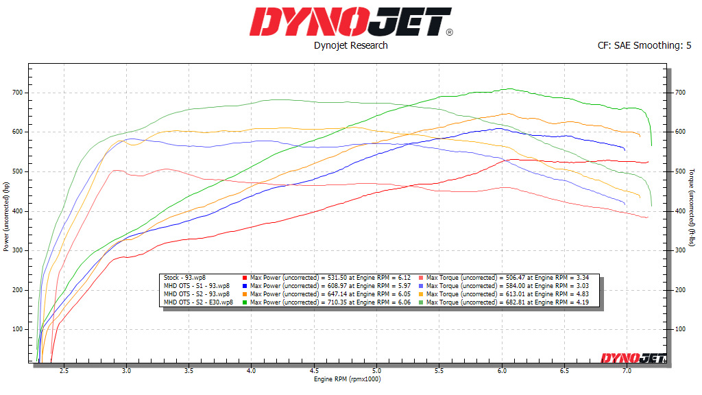

    Друзья, всем привет!
    Сегодня очень радостная новость для меня — я победил волны
    А теперь поподробнее!
    В прошлый раз когда я ездил на стенд у меня на графикест1 и ст2 были волны момента и мощности. И даже со снятием логов мне толком так никто и не сказал проблема это в механике, электрике или прошивке.
    Я начал писать в поддержку MHD Tuning, которые мне ответили, что скоро выйдет обновление карт для моего мотора и типа ждите. Через две недели, так и не получив обновления, я им написал снова, но что получил ответ, что втечении пары недель.
    Еще через три недели обновления так и не было и я написал снова, на что получил довольно сдержанный ответ, что они оповестят в соцсетях когда выйдет обновление.
    Через месяц я решил написать еще раз, пару дней ответа не было вообще и я понял, что очень им надоел.
    Но тут на третий день приходит письмо с кратким содержанием: "Мы еще откатывает прошивки и когда они выйдут не известно, но готовы написать вам кастомную под ваш автомобиль и ваши тюнячки".

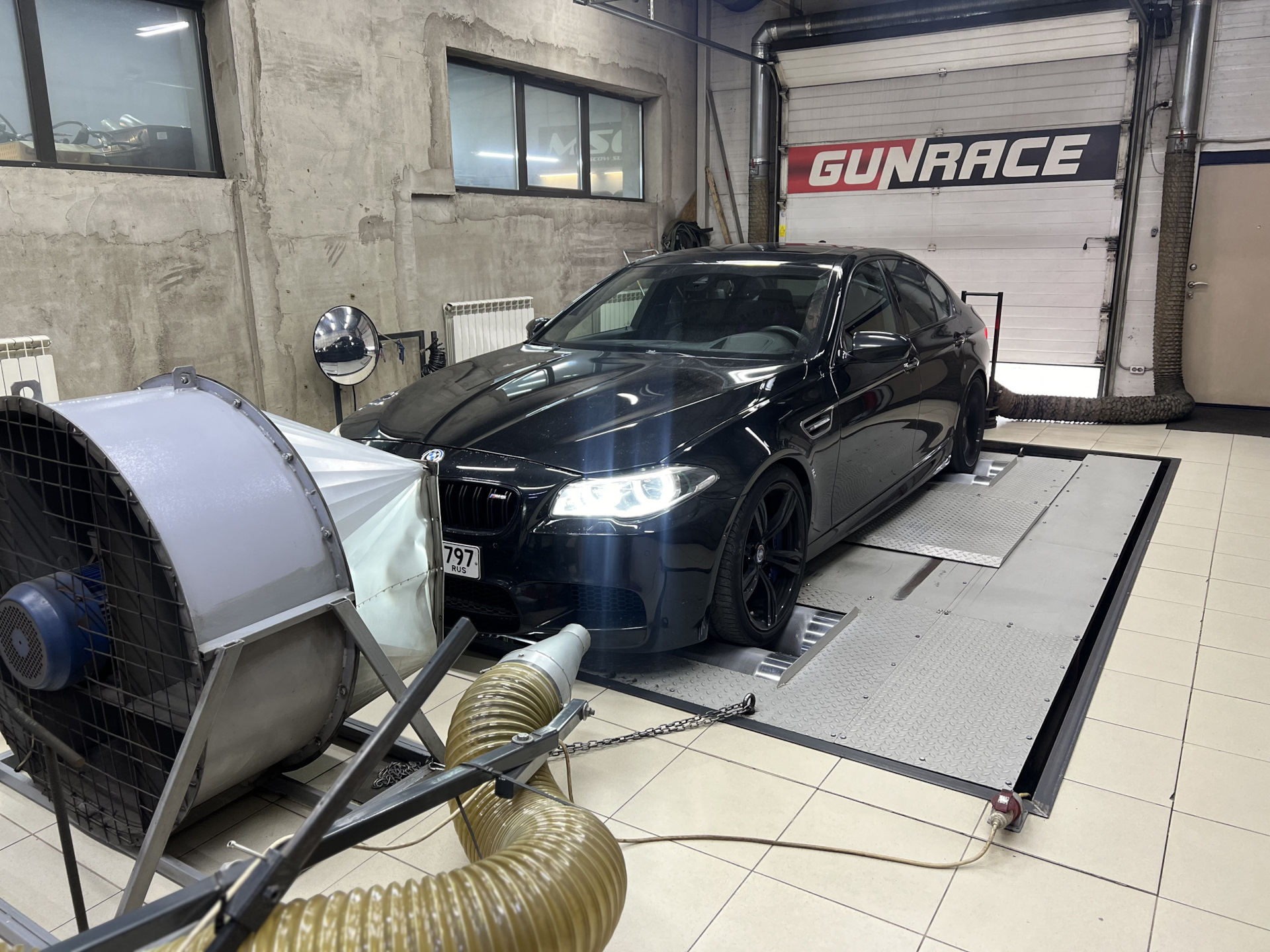

    Я скинул им всю инфу и попросил написать сегодня же, потому что на завтра был записан на стенд GunRace.
    Они все сделали втечении часа. Прошивку залил и по ощущениям поехала так себе…
    Обещали такие результаты, так как только что откатали несколько машин на стенде:
    "Ну да ладно, завтра на стенде все будет ясно" — подумал я, и с нетерпением стал ждать замера.
    А что самое интересное, на стенд ко мне присоединился товарищ тоже на рестовой Ф10 М5, только на чипе ST2 от HPC. Едет она у него неплохо, поэтому было интересно вдвойне.
    Наступило завтра!
    Так как Кирилл спешил, пропустили его первым.
    Какого же было мое удивление:
    Точно такой же горб, как был у меня при прошлых замерах. Цифры нормальные, но ничего выдающегося. А при снятии логов еще и увидели, что сильно хлопает дросель и заслонки в турбах ‍♂️
    Рекомендацией Владимира из Ганрейс было скинуть логи в ХПЦ и чтобы они переписывали чип, так как это нездоровая фигня…
    Пришел мой черед и я изрядно волновался…
    Но радости у меня были полные штаны когда я увидел график!
    Идеально ровная полка, 647 сил и 890нм момента! Идеально на каждый день и с надежностью шатунов проблем быть не должно!
    Кстати, обратите внимание на самую первую картинку, где замер от МХД — у меня мощность ровно такая как они обещали!
