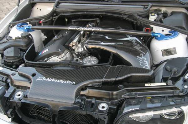

    а не стоит ли тебе с твоим СС просто заказать А пакет и все?
    MK-engine kit A – airbox system
    about 25 bhp / 18,4 kW more power
    MK-airbox (intake side), special air filter,
    electronic modification incl. vmax-demolition;
    DTM-Sound; surcharge at vehicles with SMG 3.454,00 Euro
    fitting 256,00 Euro
    _______________________________________________________________
    3.710,00 Euro
    вот так это под капотом стоять будет
