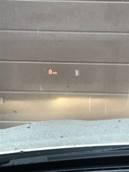

    Полный фарш! 22B91E79-0617-45FF-A8AA-33800C5A7A7D.jpeg 2D5BD1F3-FB25-44AC-BE80-FEDA7E26C658.jpeg E7857251-B93D-4B7C-B11B-CA7691F6C530.jpeg

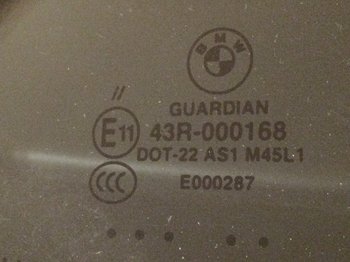

    Подскажите можно узнать год стекла ? Просто интересно меняли стекло на f25 2010 года
      962.8 КБ
      119
  6. alex.k
    alex.k Завсегдатай
    16 авг 2011
    1,105
    Искал атермальное , но так и не нашёл ! По vin не пробивается !

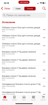

    Здравствуйте! Треснуло лобовое стекло. Менять буду. 2013 гв. 3,0 d. Датчик дождя есть. При выборе предлагаются три артикула( см скриншот в приложении). Какое подойдет. В описании вроде бы все одинаково…
      277.5 КБ
      23
  26. ИнтЭкс
    ИнтЭкс VIP-cars & Customs
    3 авг 2009
    12,454
    Всем здравствуйте! :hi:
    Откройте оригинальную программу по VIN, поставьте фильтр согласно комплектации и останется приоритетный вариант.
