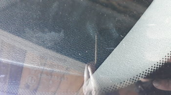

    Лопнул лобовик. Похоже вовсе не от камней. А какие доводы у дилера, почему не хотят менять по гарантии? Ведь механических повреждений нет (сколов).

    За несколько лет затерлось уже так что ночью ехать неприятно, всё плывет в глазах.

    У меня, оригинал затерся от щеток за 2 года+ все в микро точках от пескоструя
    Считаю что 2 года для стекла это провал

    Стоит оригинальное стекло Климакомфорт. Машине 5,5 лет. Микроточки присутствуют, но только если приглядываться. Видимость отличная. Щетки - только оригинал, замена при малейшем видимом износе (за 100 тыс поменял 4 комплекта).

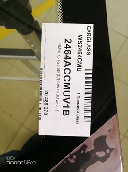

  12. Fuks40rus
    Fuks40rus Живу я здесь
    24 апр 2013
    8,240
    https://www.bmwcats.com/bmw/F25/53747/L:N:201305/51/51_8086/?vin=Lw13033
    Элементы 4,5
    Они часто ломаются при демонтаже,поэтому не плохо бы иметь их в запасе.Да и со временем они теряют свои свойства.Замена будет логичной.
    Верхний тоже лучше заменить,демонтировать не повредив архисложно,клей как никак.В противном случае можно получить не мало воды в салоне.

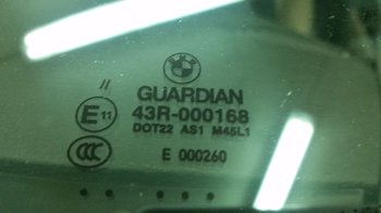

  16. CapitanPower
    CapitanPower Завсегдатай
    27 мар 2013
    634
    Было у меня одно оригинальное атермальное стекло бмв, второе такое же, но без клейма бмв. Оба затираются за год и собирают сколы, т.к. очень мягкие.. Солнце через них не сильно меньше жарит.
    Год назад поставил неатермальный неоригинал в карглас. Ни грамма не затёрлось. Нравится.

  19. CapitanPower
    27 мар 2013
    634
    Атермальные были гардиан
    А сейчас фуяо
    Daniel Po и PolSmit нравится это.

    Пардон муа, но есть ли у кого-то опыт полировки лобового стекла и на сколько эта идея имеет смысл быть?
    Лобовое под проекцию, сколов нет, но затертость имеется.

    Сегодня в Автотрейде поставил китайское стекло XYG https://static.autotrade.su/nomenclature/wm/b/4f/4fadcd47.jpg
    Все ничего, но с датчиком Дождя какая-то фигня получилась. На новом стекле не было крепления под ДД (коробочка такая пластиковая), переклеили с моего родного, зафиксировали это крепление скотчем и сказали не снимать скотч дня четыре. Получается ДД сразу установить не получилось. Придется ждать. На сам ДД наклеили новый двусторонний акриловый скотч (так называемая линза). Линза круглая должна быть, а вырезали её из универсальной прямоугольной заготовки (https://autotrade.su/krasnoyarsk/autopart/sat/stskd2) . Вырезано небрежно, края с зазубринами от ножниц.
    ДД буду сам клеить, не охота ехать к ним, там вроде ничего сложного. Что из этого получится - не знаю. Тревожит хреново "сделанная" линза. Если не получится, буду заказывать линзу тут http://www.info-autoglass.ru/vitrina/rashodniki/product464.html и переклеивать.
    За стекло и установку отдал 5430 р. Качество самого стекла хорошее, косяков нет.
