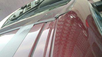

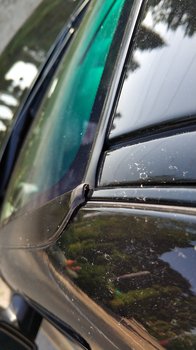

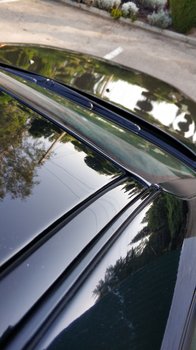

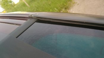

    Заменил сегодня лобаш. Потом уже на улице при нормальном освещении обратил внимание на боковые молдинги, которые водостоки. Это они так и должны стоять что ли? Раньше не обращал на них внимание.
    И у кого имеется Е60 (особенно круто если с заводским лобашом), то будьте добры, гляньте как оно у вас.

    Оно так и есть, только должно быть прижато, у меня правая сторона хорошо прижата а левая точно как на фото выше, это от того что крепеж при демонтаже портится и так как раньше не фиксирует/прижимает. Если мне не изменяет память там клипсы и они едины с молдингами, отдельно не поменять, но нужно перепроверить по каталогу.

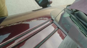

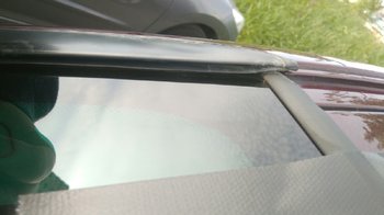

    Правая:
    Левая:

    Все-таки спутал отдельно крепеж идет, поэтому может поможет замена зажимов или сами водостоки с возрастом искривляются и не прижимаются как нужно.

    Да, крепеж там уже уставший был, я посмотрел на него при установке. Думаю надо будет поменять, а то как рог торчит этот водосток.
    Ну и вот эта часть именно так внахлест тоже?
    Мне просто показалось, что логичней было бы край верхнего молдинга стекла завести внутрь этого водостока, то есть в эту щель для воды. Тогда и водостоку молдинг прижаться бы не мешал. Да и дырки этой не было бы между ними.
