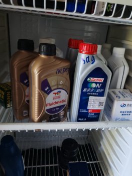

    Я заливаю вот это:- IMG_20250710_191120.jpg

    Информация для владельцев Лисянов. Вчера, при пробег 39 т.км. заменил во второй раз масла в переднем и заднем электродвигателях, первый раз менял при 10 т.км. В заднем электродвигатели масло визуально в хорошем состоянии, можно было ещё 20-30 т.км. ездить без замены, а вот в переднем что-то совсем чёрное, видно, что ещё живое, но достаточно грязное. Правда я езжу почти постоянно в режиме Спорт, с подключеным передним электродвигателем и в режиме средней рекуперации. Для себя сделал вывод, что в переднем электродвигателем буду менять масло через 30-40 т.км., а в заднем-через 50-60 т.км. Ещё надо купить пробки с магнитами, а то, показалось, что в переднем электродвигателе, в масле, много металлической пыли-взвеси. Буду дальше ездить и наблюдать...
    Также снял компрессор АМК и заменил силикагель, в принципе, можно было ещё подождать, но раз уж снял компрессор, то заменил. Я в декабре врезал сбросник воздуха и поставил фильтр с бОльшим сечением и проблем больше не возникало, сейчас осушитель и компрессор сухие, конденсата нет, значит всё сделал правильно.

    Делали сами? Какая резьба у пробок с магнитами? На двс тоже с магнитом надо вроде, там обычная стоит

    Да, делаю всё сам, диаметр резьбы пробок не замерял, на движке пробка под шестигранник, на переднем электродвигателе-четырехгранная внутренняя. Никаких засад как, например, на раздатке БМВ G-серии, где я сливаю масло через заливное отверстие с помощью шприца 160мл. и трубки от мед. капельницы, но зато не надо снимать раздатку...
