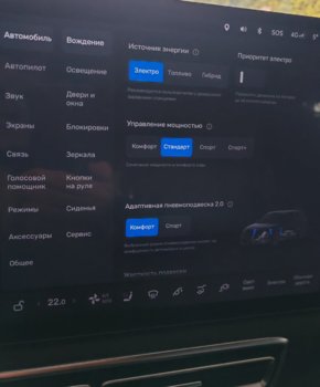

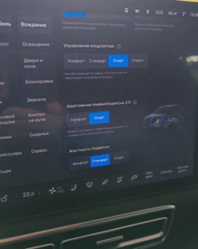

    При езде по городу использую комбинацию, как на первом фото, - мощность-Стандарт (преимущественно задний привод) , адаптив-Комфорт.
    При движении по меж городу или в условиях скользкой дороги вкл. режим мощности - Спорт(полный привод) адаптив тоже в Спорт. Если жесткость подвески перевести в спорт то произойдёт автоматическое занижение пневмы на 20мм. Это делаю на трассе, чтобы не дёргать пневму вверх-вниз и обратно.
