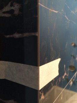

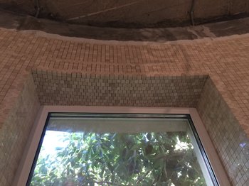

    Когда шов не нулевой запилить проще без сколов, слегка не доходя до края плитки/мозаики. Потом этот край затирается. При укладке без шва болгаркой не думаю, что реально запилить без сколов.
    Как на твоей картинке, мне запилили болгаркой. Если нужно фото, смогу сделать дня через два. Там пилили плитку 33х8см по стороне 33

    это я в офисе сейчас сфоткал в санузле) 10 лет назад ремонт делали, болгаркой, конечно
    этот же чел мне дома керамогранит болгаркой пилил под 45, переделывал за рукожопами
    рукожопы на станке пилили

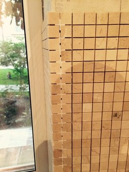

    Реально. Запилил. Было 10 лет назад после кризиса, когда времени было вагон, делать нех и сам "тряхнул" сделал хорошему знакомому, была болгарка только.
    На слабо могу поспорить и снять видео. Но не за просто так, за болтовню это делать не собираюсь.

    Оставлял буквально 1 мм на глаз не тронутой боковую грань, потом всё равно же вокруг швы примерно 2-3 мм и этот запиленый шов тоже такой же ширины, шовный раствор забивался в вырез и заодно прикрывал этот не тронутый 1 мм, заодно получался прямо на шве плавный аккуратный радиус и в итоге этот угловой шов смотрелся не толще всех других швов.
    Если оставить прям ровную острую эмаль - от малейшего касания даже одеждой она сама сделает скол...

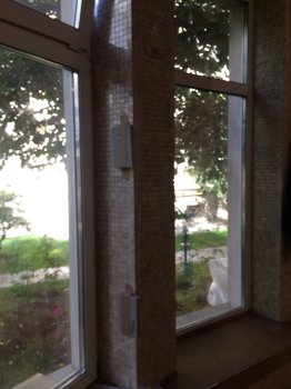

    Запиливал плиточник болгаркой. Плиточник получал 900 руб. за метр. Москва.

    Болгаркой нереально запилить, если с руками не все в порядке. Сейчас плиточник укладывает формат 600х1200, все только болгаркой. Завтра могу заехать фотки крупным планом сделать.
