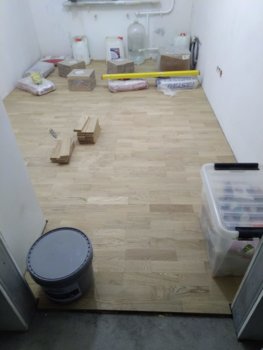

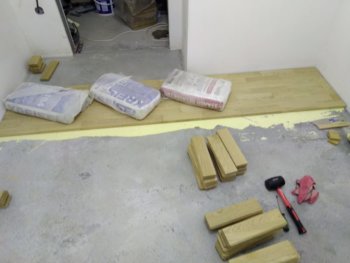

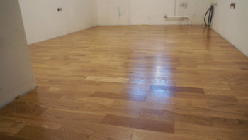

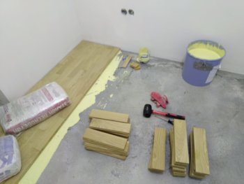

    Кстати да. Можно даже просто самую банальную половую доску приклеить на пол. Шлифануть как паркет и лаком покрыть. Главное чтобы сухая была изначально.
    Плюс такого пола такой, что он не гремит на стяжке и не прогибается как по лагам. Идёшь твёрдой поступью. Ну и цена вопроса совсем недорого, к тому же 99% натурально, а тот 1% на лак, лучше полиуретан на водной основе - с точки зрения эмиссии вредной химии "ни о чём" в сравнении с мебелью из ДСП, ламинатом, линолеумом и прочими поделками для людей, не обременённых доходами.
    Ну а я себе натуральный дубовый штучный паркет по всем 4-м комнатам в квартире положил, причём взял плашки толщиной 20 мм, а не как всюду 15 мм.
    WhatsApp Image 2019-08-04 at 16.20.19.jpeg WhatsApp Image 2019-08-04 at 16.20.10.jpeg
    fal нравится это.
