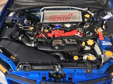

    Бывают ещё как.
    Оппозитные.
    V4.
    VR4 (со сверхмалым углом развала и общей головкой)
    Да они делают 4ц оппозитный дизель.
    Кстати, заодно отмечу, что бывают также и 4 -цилиндровые (и с другим числом цилиндров) моторы
    с углом развала 180, но при этом - НЕ оппозитные.
    Оппозитник - когда каждый шатун - на отдельной шатунной шейке, и противоположные поршни движутся "оппозитно", т.е. навстречу друг-другу либо разбегаются.
    Поэтому оппозитник ещё называют "боксёр".
    Вверху - оппозитный мотор.
    Внизу - V-образный с углом равала 180°
    #241 3 май 2018
    Бес, BlackFlash и shenfil нравится это.
