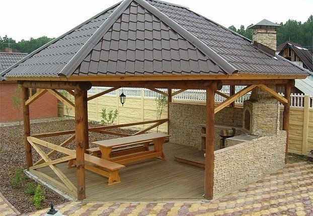

    Ещё немного беседок - красиво и практично..

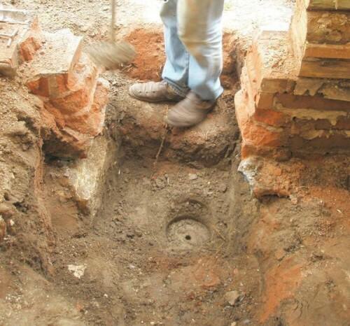

    вот нашел фотку, че у меня там - бетон залит и отделан камнем, поверх этой фигни думал прям каркас положить. и мой косорукий эскиз

    Как и писАл ранее, на отмостку опирать нельзя. Это раз. Под одно сооружение использовать разные типы опор тоже не рекомендуется. Это два. Пролет более пяти метров, ставить еще два ряда опор все-равно придется. Это три.
    Итого, используя эту подпорную стенку Вы сэкономите на трех сваях с неясными последствиями для площадки. Оно надо?
    Подпорная стенка может остаться в качестве декорации и по прямому предназначению. А уже за ней надо вкрутить и спрятать сваи. И так же, как и над отмосткой пропустить над стенкой ригельные балки. И все будет красиво.
