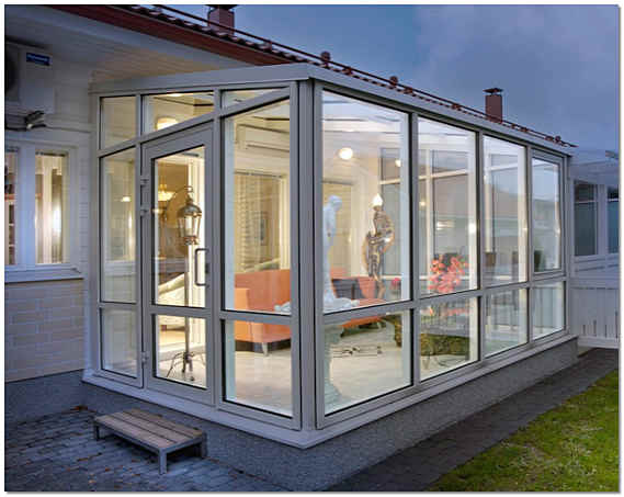

    Вот тоже так думаю.
    Во-первых, внизу не будет стёкол, не будет возможности разбить.
    Во-вторых, сделать широкий подоконник. Цветы, горшки и т.п. и использовать в виде сидений, потому и уровень взять около 40 см от уровня пола.
    Но не нахожу картинок, как это будет выглядеть. Везде или в пол, -
    или низ в виде балюстрады, или глухой по пояс.
    Я же хочу типа такого - только около 40 см. (смотрим на угол)
    или я чересчур фантазирую ?
    Надо ещё чтобы и снаружи цоколь заканчивался на уровне цоколя дома, и выше шла отделка в тон дома.
    Панели Ничиха или Коношима как раз высотой 455 мм.
    у меня пока так - расстояние между столбами - около 2,5 м

    Нужен цоколь для гидроизоляции. На какой высоте пол внутри - дело вкуса. Ну, и грязь от дождя не так видна будет, как на стекле.

    Если уровень отмостки будет одинаковым С уровнем возле дома, то я бы сделал в пол остекление. Только стекло поставить закалку 6 мм. Лучше мультифункционал, чтоб не угореть на солнце.

    Так понимаю, что меня не поняли.
    Дубль два.
    Отмостка конечно же будет как и у дома, вдоль террасы продолжится в том же уровне.
    Выше - на бетон приклеим лемезит - дикий камень такой же как на цоколе дома.
    Окончание цоколя это условно и будет уровень пола террасы. Есть желание стеклить не до пола, а прогнать ещё 4-5 рядов кирпича от уровня пола, вверх, снаружи их закрыть панелями как на дому, и стеклить от этого уровня.
    Зы... дабы не угореть на солнце, верхнюю часть стёкол хочу сделать съемными на лето, как раздвижки на балконах. Ну и всякого рода занавески, шторы на жаркие дни.

    Можно просто использовать сдвижную алюминиевую систему и не забивать голову съемными рамками и пр.

    Поднимать тебе так и так придется, чтобы закрыть перекрытие. Ну и выше чуток подними, сантиметров на 30 от уровня чистового пола. Только не понимаю зачем кирпичем, если каскасом проще, чище, дешевле.

    Поднимать буду, от цоколя, чтобы лаги закрыть, однозначно. И к ним же и к цоколю клеить камень.
    А вот насчёт выше - в гадалках...

    мне видится "в пол")

    Смотрю фото террас в инете и вижу или в пол, или ограждением по пояс.
    В голове же что то хочется изобрести своё и понимаю что неплохой вариант - сделать по периметру широкой подоконник-сидушку внутри всей террасы. Смотришь на готовые и думаешь - ну у людей же уже есть опыт владения, и никто мой вариант не использует, значит есть на то причины, к тому же весомые, если этого нет в природе.

    почему я про "в пол"? а просто появилась низкая подоконная линия (по вот той парочке панелей, пририсованных) на глаз 40 см - 6 кирпичиков с угла) которая мне пригрезилась с контрастной окантовкой, приходящей в стену и не имеющей продолжения. почему-то.) а передохнул, так и ничего, вроде бы, если в тон панелей.

    Не нужны подоконники. В них нет смысла. Проще ровный пол убирать каким-нить роботом. :)

    Чем плохо ? ))
    Вот ещё варианты -
    Сидухи тоже неплохо , снаружи можно панелями и не продолжать, а после цоколя - пакеты с сендвичем, например..
    Только вот все больше вижу сидухи у глухих стен, а не у наружных

    Кстати, то что на картинке, так и планируется, именно такое продолжение цоколя, отмостки и отлив.
    Сначала думал что снаружи можно и стеклопакеты с нижним заполнением сендвичем сделать но как то уж уныло выглядит.
    У меня так спереди входная группа.
    С той лишь разницей что на террасе конец цоколя это уровень пола.
    Потому и подумал как вариант продолжить один ряд панелей

    так с твоих же слов и рисовалось) ну и, вроде как, логично
    глухая филенка в двери уместна, согласен, в подобном остеклении не ахти
    а чего панелью это б не зашить, аккуратно?

    Так у тебя сидухи уже есть - на чем-то сейчас сидишь же. Вот и вопрос: нужны ли дополнительные? А если как на первой фото использовать в качестве подставки для цветов, то, может, проще подставку для цветов поставить? :)

    Имхо, стекло в пол. Стол, стулья/кресла вокруг. Терраса глубокая, но не настолько, что там ещё второй ряд по периметру. Двигать стол к внешней стороне... хрень какая-то, кухонный уголок:(
