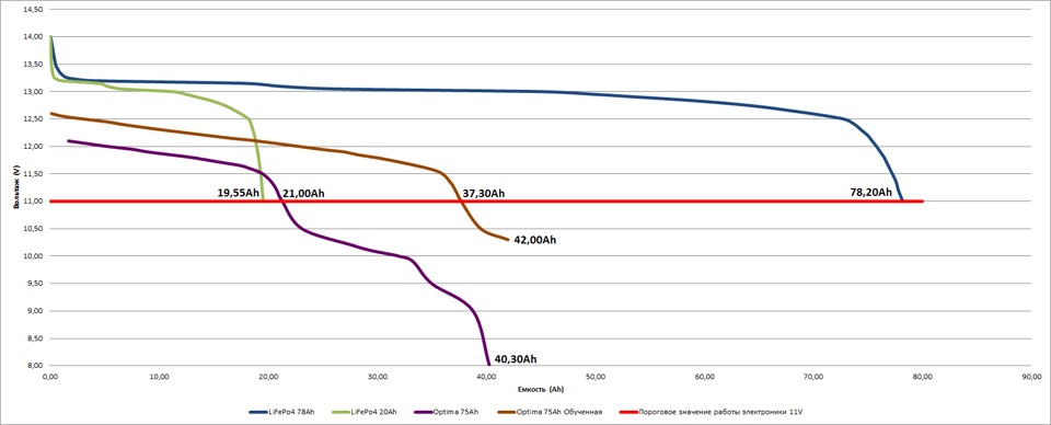

    Тоже понятно, эквивалент потому, что они выдают рабочее напряжение гораздо дольше, а стандартные тухнут уже на половине емкости, картинку приводил выше. У Liteblox написано, к примеру, что емкость их акб весом 3 кг чуть меньше 20 Ач, соответствует в реальной жизни стандартной акб 55-75 Ач весом около 18-21 кг. Моя Bosch S5 A08 на 70Ач весит 20,5 кг. И я им верю почему-то.
    40Ач литиевый соответствует стандартному на 110-150 Ач, весом, как чугунный мост, а не как пакет молока от GTR :) 20 Ач вполне достаточно для реальной жизни, а это 3-3,5 кг Liteblox или Vistabattery, к примеру. Виста стоит 50 тыс. руб., а стоковый Bosch S5 A08 25 тыс., разница 5 баков бензина.

    Соответствует емкости, отдаваемой аккумуляторами до минимальных рабочих 11 вольт. Вся последующая емкость бесполезна, сколько в батарее ее бы ни было:
    Уже дважды приводил график, это реальные замеры 3 батарей. Мне кажется, преимущество литиевых батарей очевидно.
    Если у вас есть альтернативные данные, можете привести, буду благодарен. Либо можете идти конечно...

    Практически визульная иллюстрация ваших вводных, 100Ач свинцовой акб против 40Ач LTO сборки:
    4 против 7 в пользу LTO, причем свинец в конце практически сдох.
