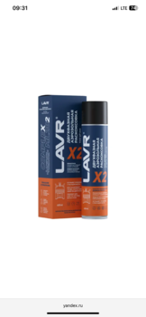

  15. tobish
    tobish Завсегдатай
    30 апр 2007
    1,574
    Делал двухкомпонентным, как на фото.
    Хороший результат :thumbup:
    ПС а вообще прикольно спрашивать у человека, который это делал двенадцать лет назад
    :facepalm::D:D:D
