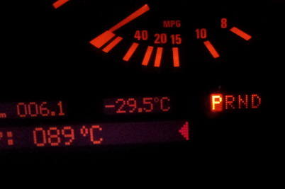

    Езжу 1000-1500км в неделю(70/30 трасса/город)...финка+карелия..единажды, после перемерзания квкг- заменен. При -20 и ниже Стоит картонка+предпусковой подогреватель..масло меняю раз в 10000км(LL01). Проблем тьфу-тьфу нет.
    Фото с прошлого года:

    до какой t заводили утром без вебасты ?
    интересует -30 35

    Предпусковым грею не весь цикл(нет времени,зачастую), двс греется градусов 10, дальше завожу. Учитываем,что движка при -30 вебастой греется не очень равномерно.

    Ну,ребят,не знаю,на прошлой и этой неделе в -38 -40 заводил и ездил. Стоит гидроник,нанокартонка,свежее масло и новый КВКГ в шубе,ниче не колхозил,кроме картонки:D:D:D

    -34 завел,когда вебаста не сработала.
