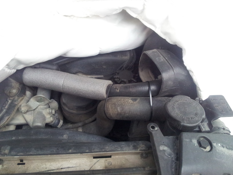

    Пока в тестовом режиме в течении месяца и морозов до -24 показал себя прекрасно.
    Шланг от ТАЗа (130 руб), кусок рубашки 1988 г. Трубчатый утеплитель со стройрынка (20 руб).
    Участок, где соединяются шланг и патрубок радиатора, планируется обмотать фольгированным пеноизолом. Там для профилактики будет происходить подогрев шланга, хотя он итак теплый даже в -24.
    На лето верну как было.
    Вот решил поделиться.

    я все стесняюсь спросить, а зачем оставлять теплыми картерные газы? да и остывают ли они без вашего рукоблудия?

    это для тех, кто устал бороться с КВКГ

    а зачем с ним бороться? нужно поменять, если неисправен и долго и счастливо ездить.

    Я просто не понимаю - откуда столько конденсата может взяться? Там уж в пору от такого кол-ва воды за мотор начать беспокоиться.
    Пару раз зимой заглядывал в вентиляцию - ну были там небольшие следы влаги, ну и не более того.

    люди разбирают клапан - а там кусок льда

    шланг который на штатный квкг идет нужно не тряпкой затыкать, а както герметично изобретенной спецзатычкой. Подсос воздуха будет!!! мозги с ума сходить начнут! Он конечно адаптируется к наличию неучтенного воздуха но будет перерасход на горячую а на прогреве будет бедная смесь, соответственно будет теоретически хуже заводиться и может даже троить, зажигать чек...

    туда идеально подходит резиновый упор капота от таз08. Он конусный. Но боюсь в -30 он станем деревянный и просто выскочит оттуда от вибрации. А тряпка нет. Она кстати очень плотно вставлена.
    Про подсос: в штатной схеме в коллектор вообще идет весь воздух с картера, неучтенный и ничего. Работает.

    Да, только в картере воздуха то нет, там есть картерные газы, которые повторно через квкг поступают в целиндр для дожига, а вот воздух там совсем уже ненужен....я за затычку, воткнуть и уже ее какнить там привязать.....:rock:

    Я када икса купил у меня этот шланг с трещиной был, так у меня машина на холодную троила и зажигала чек постоянно по бедной смеси и пропускам зажигания.... и так пока не поменял трубку.... так что думайте.... может всетаки заглушку от таза и сверху ее замотать например изолентой?

    и чо, влага из воздуха автоматически удаляется ?
    Из глушителя почему капает ?
    На новом масле.
    http://ru.wikipedia.org/wiki/Влажность
    При -10 градусах в 1 куб м воздуха может содержаться до 2,1 г воды.
    Куда она по вашему девается ? Выхлопные газы от нового масла автоматически становятся идеально сухие ?
    В цилиндр поступает влажный воздух. Бензин сгорает. Влага остается. Она содержится в выхлопных газах. Вот она то и конденсируется в КВКГ. Не смотрел, как устроено - скоро будете отлично знать, как там все устроено. Вопрос времени.
    Люди сталкиваются с замерзанием клапана даже после замены всей системы вентиляции. Не надо себя считать умнее остальных.
